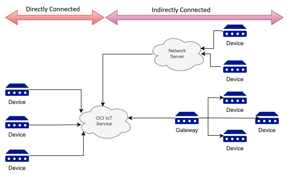

Para ilustrar este escenario, los ejemplos modelan un sistema pequeño de calefacción, ventilación y aire acondicionado (HVAC) que incluye:
  • Una puerta de enlace denominada Bosch Gateway 1 se autentica en el dominio de IoT y recopila o enruta datos para dispositivos como unidades de climatización, calderas y deshumidificadores.
  • La instancia de HVAC conectada directamente muestra un dispositivo que envía su propia telemetría.
  • Las instancias de HVAC, caldera y deshumidificador conectadas indirectamente muestran dispositivos cuya telemetría y comandos se mueven por la puerta de enlace en su lugar.
Para obtener más información, consulte Preguntas frecuentes sobre los dispositivos conectados indirectamente.
Revise el diagrama para comprender cómo la puerta de enlace, los dispositivos conectados directamente y los dispositivos conectados indirectamente interactúan con los 3 tipos de instancias de gemelos digitales.

  • Para las instancias de gemelos digitales de producción, utilice el OCID del certificado mTLS en lugar de un secreto de almacén como ID de autenticación. Al utilizar un certificado mTLS, debe utilizar el nombre común de los detalles del certificado como clave externa: --external-key <common-name-from-certificate-details>
  • Utilice la consola para crear un gateway y asociarle varios dispositivos.
    En la consola, hay dos formas de crear un gateway para el dominio de IoT. Puede crear un gateway desde el separador Instancia de gemelo digital seleccionando el tipo de gateway al crear una instancia de gemelo digital. O bien, puede seleccionar el separador Gateway para crear el gateway.
    1. En la página de lista Dominios de IoT, abra el dominio de IoT con el que desea trabajar.
    2. Seleccione el separador Gateways y, a continuación, seleccione Crear para crear una instancia de gateway de transferencia para que esté disponible para dispositivos indirectos.
      • Introduzca un nombre para el gateway y una descripción.
      • Introduzca la clave externa gateway1.
      • Seleccione el adaptador que utiliza gateway-envelope.json y gateway-routes.json creados en el Step 2.
      • Seleccione el ID de autenticación o pegue el OCID del ID de autenticación y, a continuación, seleccione Crear.
    3. En la página Dominio de IoT, seleccione el separador Instancias gemelas digitales, seleccione Crear y, a continuación, seleccione conectadas directamente o conectadas indirectamente como tipo para crear las instancias gemelas digitales para estos dispositivos, utilizando el modelo y los adaptadores creados en el Paso 1 y el Paso 2 para:
      • instancia de HVAC de LG conectada directamente con la clave externa hvac1.
      • instancia de HVAC conectada indirectamente con la clave externa hvac2
      • instancia de caldera conectada indirectamente con la clave externa boiler1.
      • instancia de deshumidificador conectada indirectamente con la clave externa dehumidifier1. El deshumidificador no utiliza un adaptador gemelo digital o un modelo gemelo digital, ya que envía telemetría cruda no estructurada que no necesita una asignación de carga útil estructurada. También puede recibir comandos raw a través del gateway.
      Nota
      Si no introduce una clave externa, se generará.
    4. Para la instancia de gateway y conectada directamente, seleccione un ID de autenticación.
    5. Para una instancia conectada indirectamente, seleccione una o más puertas de enlace existentes en lugar de agregar credenciales de autenticación de dispositivo. Seleccione más de una puerta de enlace cuando un dispositivo inalámbrico pueda vagar entre puertas de enlace.
    6. Opcional: agregue etiquetas.
    7. Revise el resumen de la instancia de gemelo digital y, a continuación, seleccione Crear.
    Después de crear las instancias de gemelos digitales, utilice la página Detalles de gateway para ver de qué dispositivos dependen y están asociados al gateway.
    • Busque los detalles de gateway en la página de dominio de IoT. Para ello, seleccione el separador Gateway para ver la lista de gateway y seleccione un gateway para ir a la página de detalles de gateway.
    • En el separador Instancia de gemelo digital, puede buscar por tipo para ver los diferentes tipos de instancia de gemelo digital para un dominio de IoT.
    • Vea los dispositivos conectados directa e indirectamente desde la página Detalles de instancia de gemelo digital .
    Para obtener una lista completa de la configuración, consulte Creación de una instancia de gemelo digital, Listado de instancias de gemelo digital y Obtención de detalles de una instancia de gemelo digital.
  • Utilice el comando oci iot digital-twin-instance create para crear el gateway y las instancias de dispositivo conectadas directa e indirectamente.

  • Ejecute la operación CreateDigitalTwinInstance para crear una instancia de gateway, una instancia conectada directamente y una instancia conectada indirectamente.
    Al crear una instancia conectada indirectamente, asegúrese de que la solicitud incluya la asociación de gateway.
Paso 4: Enviar datos de telemetría
Estos ejemplos muestran tres rutas de datos. Un dispositivo conectado directamente, como hvac1, se autentica con su propia clave externa y envía datos a su propia instancia de gemelo digital. La puerta de enlace, gateway1, también se autentica con su propia clave externa cuando envía su propia CPU, memoria, almacenamiento y telemetría de firmware.
Los dispositivos conectados de forma indirecta no se autentican en el dominio de IoT; el gateway se autentica como gateway1 y la ruta de punto final, como hvacs/hvac2, boilers/boiler1 o dehumidifiers/dehumidifier1, identifica el dispositivo de destino detrás del gateway.

Elija el tipo de conectividad adecuado para su instancia de gemelo digital
Cómo decidir qué tipo de conectividad utilizar para una instancia de gemelo digital:
Conexión directa
Utilizar cuando
El dispositivo se conecta al dominio de IoT por sí solo.
Parámetro necesario
ID de autenticación, para la prueba, utilice un secret y para la producción, utilice el certificado mTLS.
Necesario para datos estructurados
Se puede proporcionar o inferir un adaptador gemelo digital que coincida con el modelo gemelo digital del adaptador, y el modelo debe contener al menos una telemetría, una propiedad o un comando.
Para datos no estructurados
No utilice un adaptador digital doble o un modelo digital doble.
Entrada opcional
La clave externa, si no proporciona una externa, el servicio genera una. Se utiliza para el nombre de usuario del dispositivo.
No Usar
Asociación de puerta de enlace con un dispositivo conectado directamente.
Gateway
Utilizar cuando
Un dispositivo reenvía datos y comandos para sí mismo y para otros dispositivos.
Parámetros necesarios
ID de autenticación y un adaptador de gateway. Las instancias de gateway no soportan la telemetría no estructurada, por lo que el adaptador es necesario.
Modelo de gemelos digitales
El modelo de gemelo digital de la puerta de enlace se puede asociar o inferir del adaptador de gemelo digital, y el modelo debe contener al menos una telemetría, propiedad o comando. Puede crear una instancia de gemelo digital con un adaptador sin especificar el modelo; un modelo se asocia a través del adaptador.
