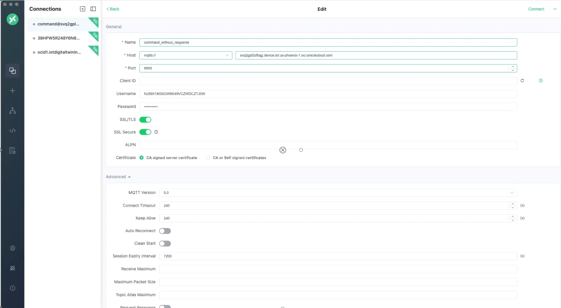

Paso 2: Establecer la sesión MQTT con credenciales de broker
Utilice cualquier cliente MQTT. En este ejemplo, se utiliza MQTTX con la siguiente configuración.
  1. Descargue y configure MQTTX siguiendo estas instrucciones. Consulte Getting Started with MQTTX. Abra MQTTX.
  2. Seleccione + Nueva conexión para crear una nueva conexión. Introduzca un nombre para la conexión y evite introducir información confidencial.
  3. Introduzca el valor <unique-id> de la clave externa como Nombre de usuario. Puede encontrar la clave externa en la respuesta oci iot digital-twin-instance create, del Paso 1: Creación de una instancia gemela digital anterior:
    "external-key": "<unique-id>"
  4. Introduzca la contraseña del dispositivo. Si utiliza el secreto de almacén, este debe ser el secreto de texto sin formato o puede utilizar un certificado mTLS.
  5. Introduzca el Host. Seleccione el protocolo mqtts:// en la lista desplegable de hosts e introduzca el host del dispositivo: <domain-short-id>.device.iot.<region>.oci.oraclecloud.com en el dominio IoT. Consulte Getting an IoT Domain's Details.
  6. Introduzca el puerto, por ejemplo: 8883
    Nota
    Actualmente, MQTT Secure (MQTTS) solo está soportado mediante el puerto 8883.
  7. Active el conmutador SSL/TLS.
  8. Active el conmutador SSL Secure.
  9. Para el certificado, seleccione la opción Certificado de servidor firmado por CA.
  10. Al configurar la conexión MQTTX, asegúrese de conectarse mediante:
    • clean session: defina la opción clean session en true. Cuando la sesión limpia se define en true, el broker no retiene ninguna información para el cliente y descarta cualquier estado anterior de cualquier sesión persistente. Todos los datos de la sesión se suprimen en cuanto se cierra la conexión de red.
    • Defina la opción Last-Will-Retain en false para permitir que se retengan las suscripciones de cliente si el dispositivo se desconecta brevemente.
  11. Defina Último valor de QoS en 1. Para definir la fiabilidad de la entrega "Al menos una vez" para su notificación de desconexión.
  12. Seleccione Connect (Conectar).
Esta imagen muestra estos ajustes en MQTTX, haga clic con el botón derecho y abra en una nueva pestaña para ver una captura de pantalla más grande.
En la configuración de MQTTX para llamar a un comando.

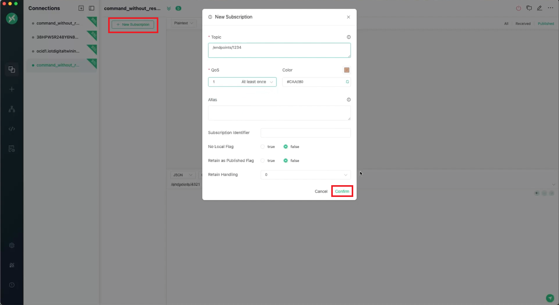

Paso 3: Suscribirse a un tema para recibir respuestas en MQTTX
Cuando un sistema externo o un dispositivo IoT publica un mensaje en el tema suscrito, en MQTTX puede ver los mensajes entrantes en ese tema. Si está esperando una respuesta de un comando anterior, asegúrese de que está suscrito al tema de respuesta correcto.
Defina responseEndpoint en el siguiente paso al definir el comando en un archivo JSON. La cadena "responseEndpoint": "/endpoints/4321" representa el tema o la ruta de acceso de punto final donde el dispositivo debe publicar su respuesta. Seleccione cualquier ruta de punto final lógica para las rutas de gemelos digitales. Debe utilizar la misma ruta de acceso tanto en la nube (al enviar el comando) como en el dispositivo (al publicar la respuesta).
  1. En MQTTX, seleccione + Nueva suscripción.
  2. Introduzca el punto final como tema.
  3. En el menú desplegable QoS, seleccione 1 Al menos una vez.
  4. Seleccione Confirm (Confirmar).
Utilice los siguientes valores de conexión para recibir los mensajes publicados en un punto final de dispositivo para la instancia de gemelo digital con un ID externo específico:
  • ID de cliente: your-client-ID
  • Username: ID externo.
  • Password (Contraseña): introduzca la contraseña del dispositivo.
  • Introduzca mqtts:// con el host de dispositivo del dominio IoT y con el número de puerto 8883:
    mqtts://<iot-domain-short-id>.device.iot.<region>.oci.oraclecloud.com:8883
Para ver una captura de pantalla más grande, haga clic con el botón derecho y ábralo en una nueva pestaña
.En MQTTX, introduzca el punto como tema y confirme la suscripción.

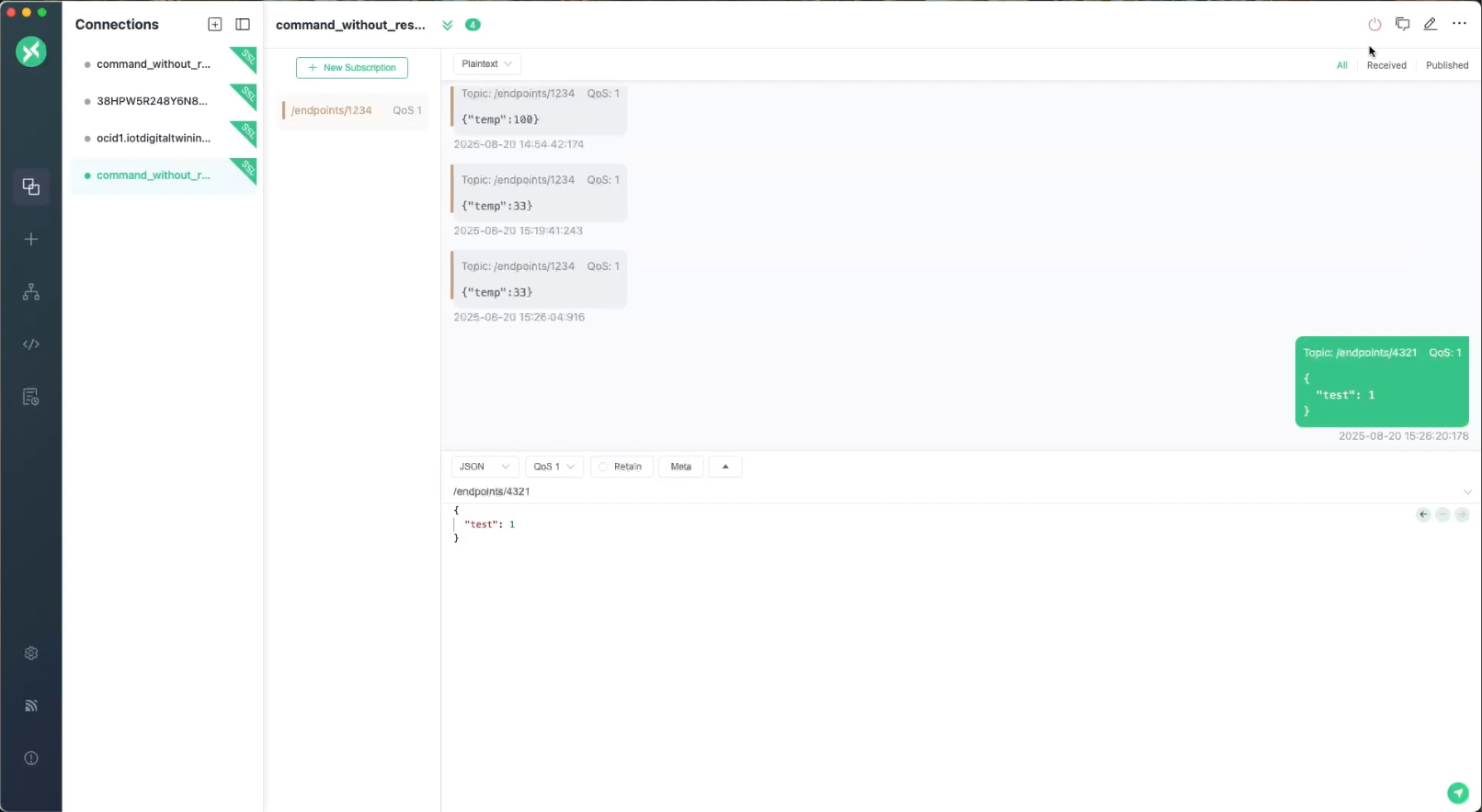

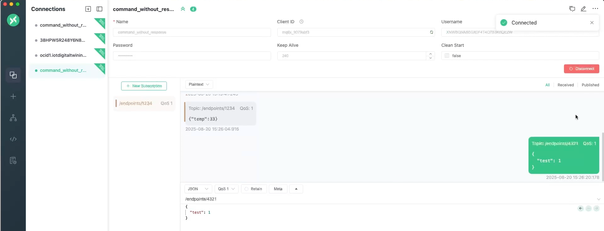

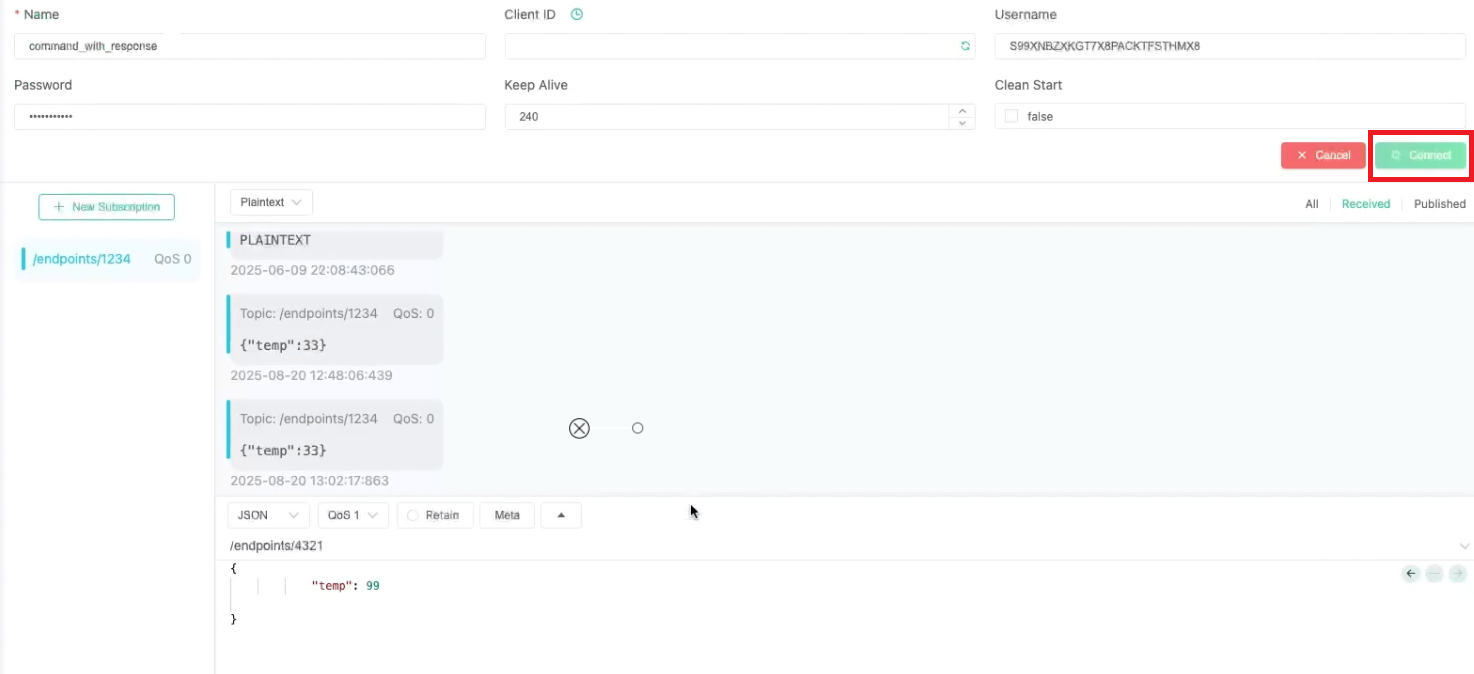

Paso 6: Verificar en MQTTX
En MQTTX, observe los datos invocados:
    "temp": 33
Para ver una captura de pantalla más grande, haga clic con el botón derecho y abra una nueva pestaña.
En MQTTX, seleccione Conectar.
En esta imagen se muestra cómo verificar en MQTTX.

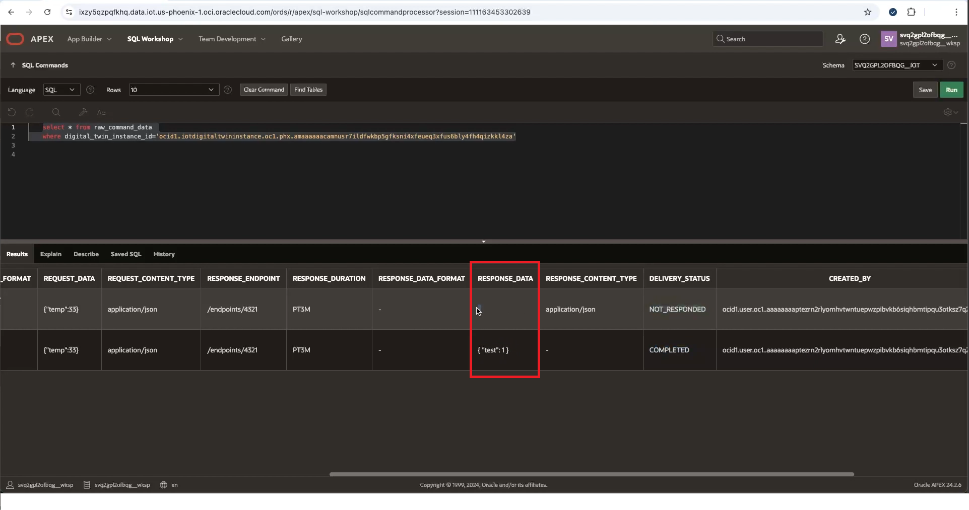

Paso 7: Supervisión del estado de entrega del comando en APEX
Para ver los datos de IoT en APEX, es necesario configurar el acceso a los datos. Una vez finalizada esa configuración, puede utilizar APEX para trabajar con los datos de IoT.
  1. En APEX, conéctese al espacio de trabajo del dominio IoT específico mediante lo siguiente como nombre de espacio de trabajo y nombre de usuario de base de datos. Observe los dos caracteres de subrayado en el nombre del esquema de base de datos:
    <domain-short-id-from-device-host>__IOT
    Vaya a SQL Workshop y seleccione SQL Commands para consultar los datos IoT.
  2. Introduzca el siguiente comando, sustituya <digital-twin-instance-OCID> por el OCID de gemelo digital y seleccione Run para consultar los datos del comando raw:
    select * from raw_command_data
    where digital_twin_instance_id='<digital-twin-instance-OCID>'
  3. En Resultados, consulte RESPONSE_DATA:
    {"test":1}
Para ver una captura de pantalla más grande, haga clic con el botón derecho y abra una nueva pestaña.Vea los datos de respuesta del dispositivo en APEX.
