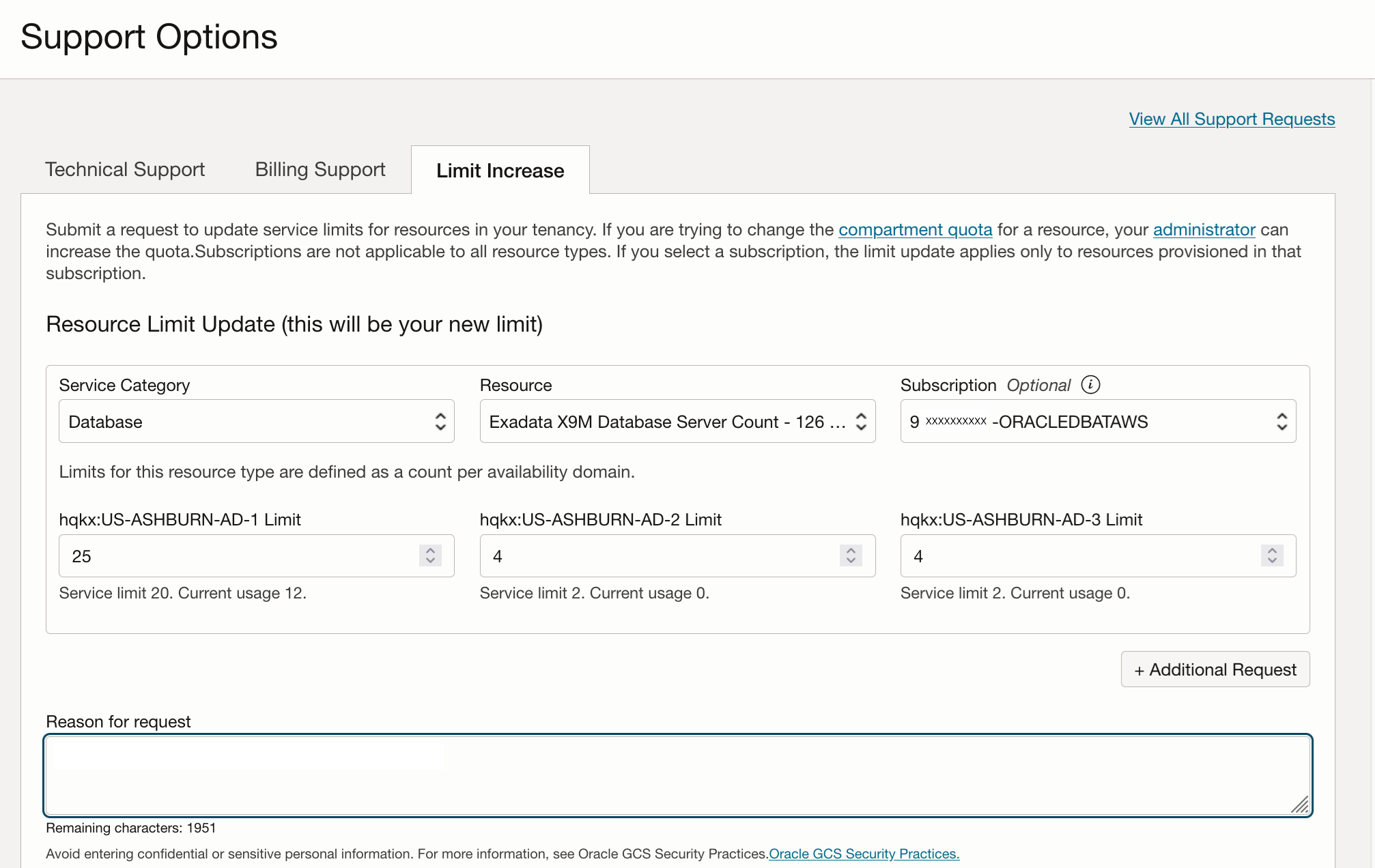

  10. Seleccione los siguientes valores:
    • Categoría de servicio: base de datos
    • Recurso: seleccione el recurso para el que desea aumentar los límites. Por ejemplo: "Recuento de servidores de base de datos de Exadata X9M".
    • Suscripción: introduzca su suscripción a Oracle AI Database@AWS multinube. La suscripción termina con la cadena "ORACLEDBATAWS".
  11. En la sección Dominios de disponibilidad, introduzca un nuevo valor de límite de servicio para el dominio de disponibilidad de OCI en el que desea aumentar el límite. Si no sabe qué dominio de disponibilidad seleccionar, utilice el primer dominio de disponibilidad que se muestra. Por ejemplo: hqkx:US-ASHBURN-AD-1 es uno de los tres dominios de disponibilidad para la región Este de EE. UU. de OCI (ASHBURN). El número que introduzca será el nuevo valor máximo para el límite. Por ejemplo: si el límite actual es 20 y se introduce 25, el nuevo límite será 25 (un aumento de 5).
    Imagen del panel Límites de aumento del formulario Opciones de soporte en la consola de OCI.
  12. En el campo Motivo de solicitud, introduzca la zona de disponibilidad de AWS en la que desea que se aplique el aumento del límite. Introduzca las instrucciones adicionales que desee que tengan los Servicios de Soporte Oracle para esta solicitud. Si utiliza más de una suscripción de AWS, asegúrese de que la zona de disponibilidad de AWS que especifique proviene de la suscripción que utiliza para Oracle AI Database@AWS.
  13. Seleccione Crear solicitud de soporte.

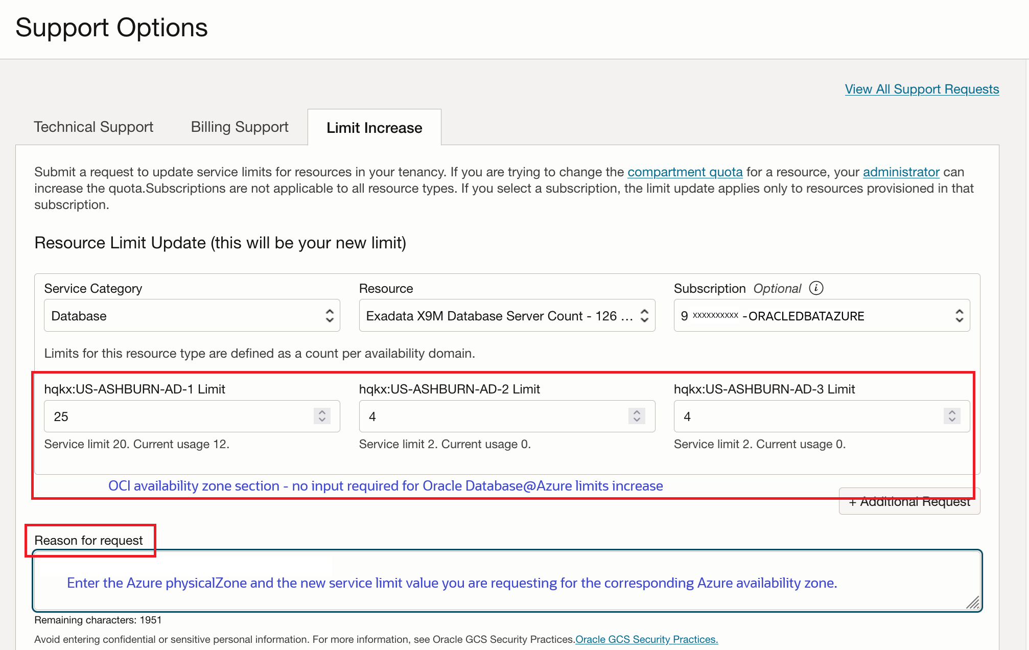

    • Suscripción: introduzca la suscripción a Oracle AI Database@Azure en la que desea aumentar los límites. La suscripción termina con la cadena "ORACLEDBATAZURE".
  11. En la sección Dominios de disponibilidad, si no sabe qué dominio de disponibilidad de OCI está asignado a la zona de disponibilidad de Azure en la que desea que aumenten los límites, puede dejar los valores por defecto como se muestran.
    Tenga en cuenta que en esta sección de la pantalla Límites de aumento, cada dominio de disponibilidad de OCI se representa mediante un identificador que incluye la ubicación geográfica y el número de zona de disponibilidad. Por ejemplo, el dominio de disponibilidad 1 de la región ASHBURN de OCI se representa como hqkx:US-ASHBURN-AD-1.
  12. En el campo Motivo de la solicitud, introduzca lo siguiente:
    • La asignación de la zona de disponibilidad de su suscripción a Azure para la región de Azure en la que desea aumentar los límites. Tenga en cuenta que si utiliza más de una suscripción a Azure, esta asignación puede diferir para diferentes suscripciones a Azure.
    • Valor physicalZone para la zona de disponibilidad de Azure en la que desea aumentar los límites.
    • El nuevo límite que está solicitando para la zona de disponibilidad de Azure.
    • Cualquier instrucción adicional que desee que tengan los Servicios de Soporte Oracle para esta solicitud.
    En el siguiente ejemplo se muestra la información que los Servicios de Soporte Oracle necesitan para aumentar sus límites. Tenga en cuenta que la asignación que se muestra en el ejemplo difiere entre las suscripciones.
    Ejemplo de motivo de solicitud:
    En mi suscripción a Oracle AI Database@Azure, aumente el límite de servicio para el recuento de servidores de base de datos X9M de Exadata a 25 para Azure physicalZone Eastus-az2. La asignación de zona de disponibilidad de mi suscripción a Azure es la siguiente:
       "availabilityZoneMappings": [
    	   "logicalZone": "1",
    	   "physicalZone": "eastus-az2"
    	   "logicalZone": "2",
    	   "physicalZone": "eastus-az3"
    	   "logicalZone": "3",
    	   "physicalZone": "eastus-az1"
