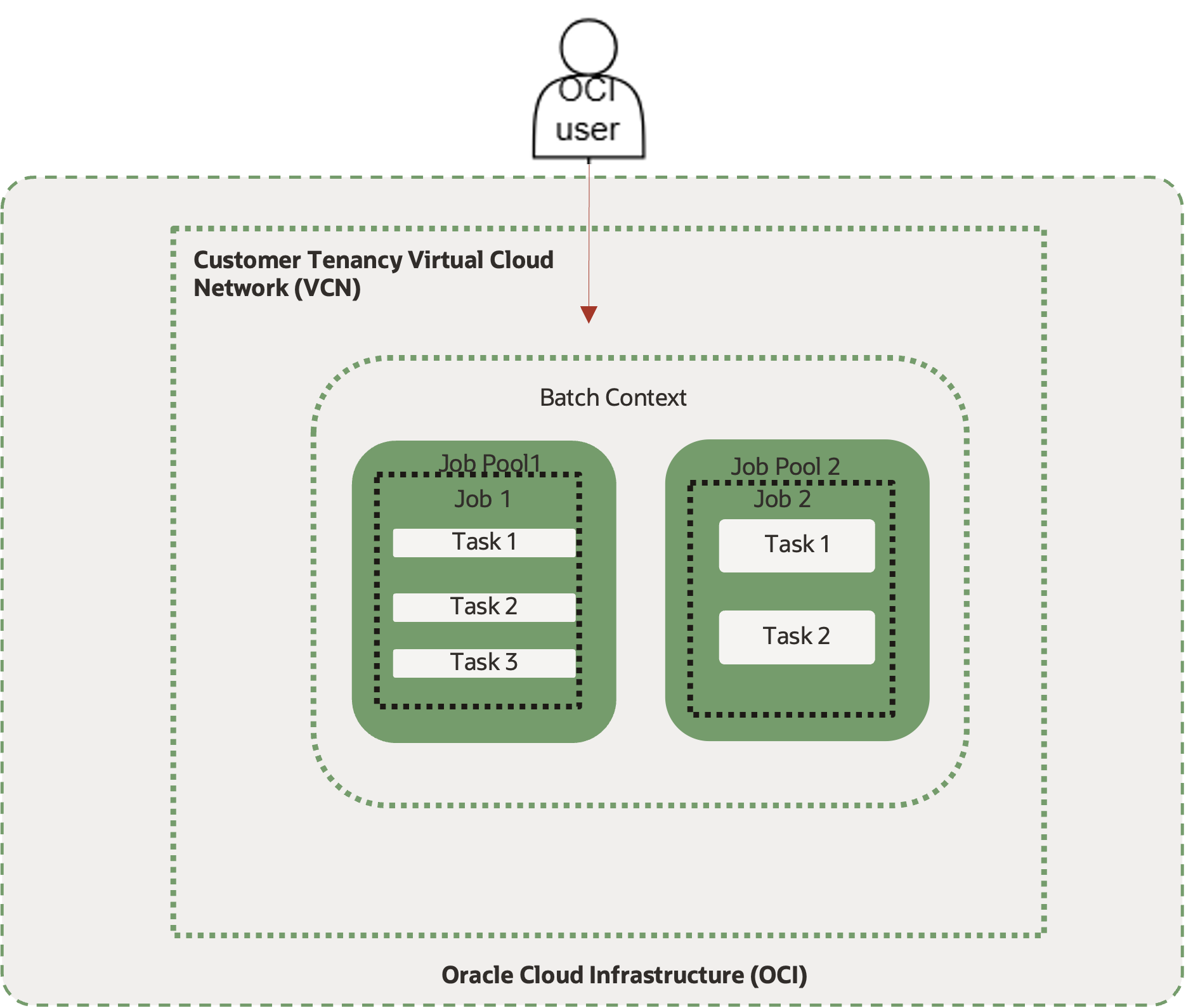

Flujo de trabajo por lotes de alto nivel
Diagrama de contenedor del servicio Batch, que ilustra la relación entre sus componentes. Un usuario de OCI envía cargas de trabajo en el contexto de lote (el contenedor de nivel superior), que contiene uno o más pools de trabajos. Cada grupo de trabajos gestiona los trabajos relacionados y cada trabajo consta de una o más tareas. El diagrama muestra el grupo de trabajos 1 con el trabajo 1 (que contiene la tarea 1, la tarea 2, la tarea 3) y el grupo de trabajos 2 con el trabajo 2 (que contiene la tarea 1, la tarea 2). La imagen muestra cómo se agrupan las tareas en trabajos, que se gestionan mediante pools de trabajos dentro de un contexto de lote en OCI.
