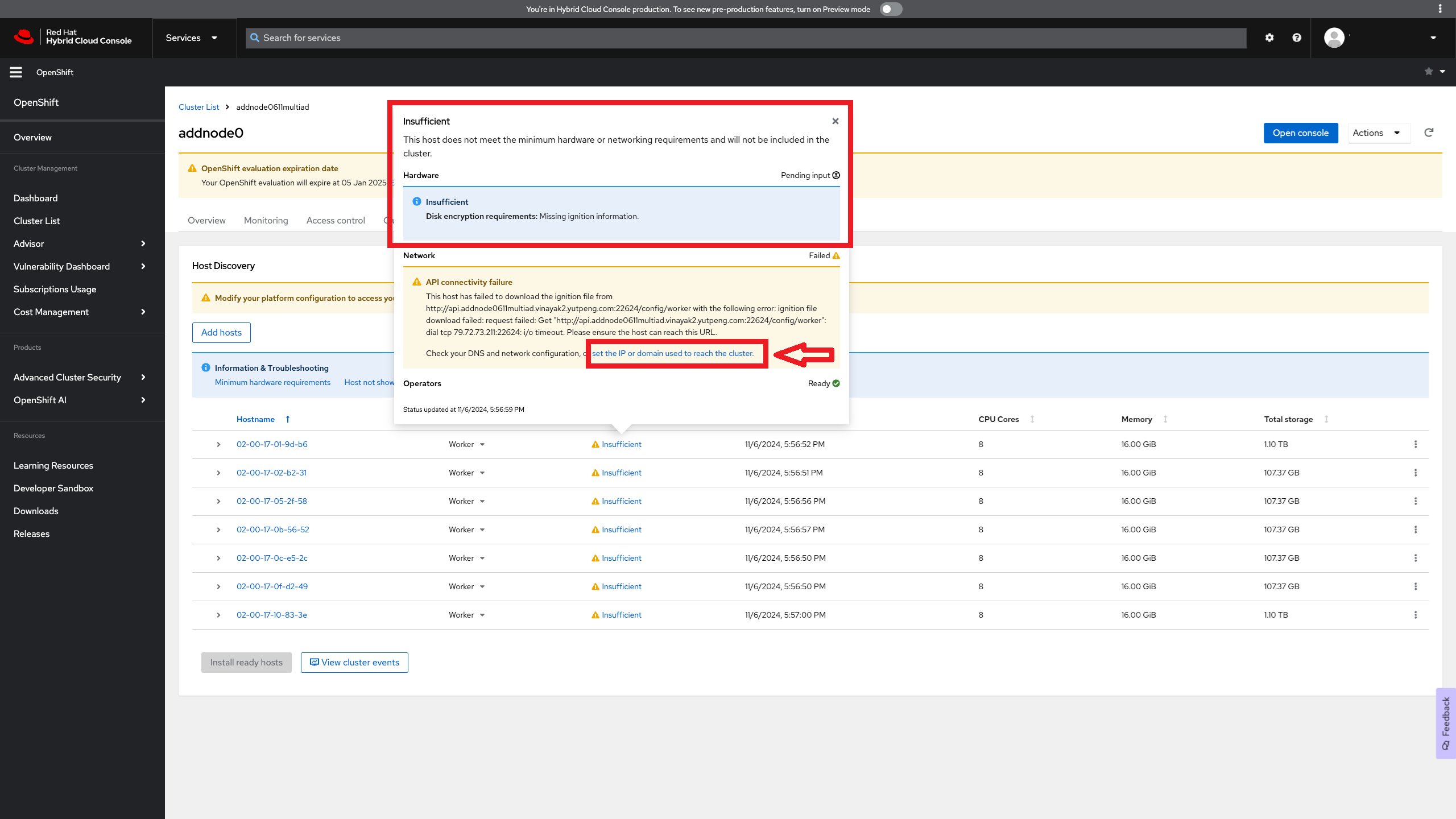

Condición: la consola de Red Hat Hybrid Cloud muestra un mensaje de error "Insuficiente" al agregar nodos en la consola OpenShift.
Causa: si el nombre de dominio generado durante la creación del nodo no es válido, la consola de Red Hat Hybrid Cloud muestra un mensaje de error "Insuficiente", como se muestra en la siguiente imagen:
Imagen de la página de detalles del cluster OpenShift en la consola de Red Hat.

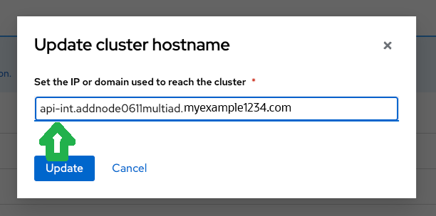

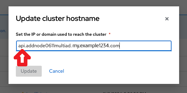

  1. Seleccione el enlace denominado set the IP or domain used to comunicarse con el cluster. A continuación, actualice el prefijo del nombre de dominio a api-int desde api. Por ejemplo, si la cadena mostrada es api.addnode1234multiad.my.company.com, edite la sección de prefijo de la cadena de la siguiente manera: api-int.addnode1234multiad.my.company.com.
  2. Después de actualizar la cadena, se activa el botón Actualizar. Seleccione el botón Actualizar para continuar. El estado de los nodos cambia a ready (listo).
    Imagen del cuadro de diálogo Actualizar nombre de host de cluster.
    Imagen del cuadro de diálogo Actualizar nombre de host de cluster después de editar la cadena.
