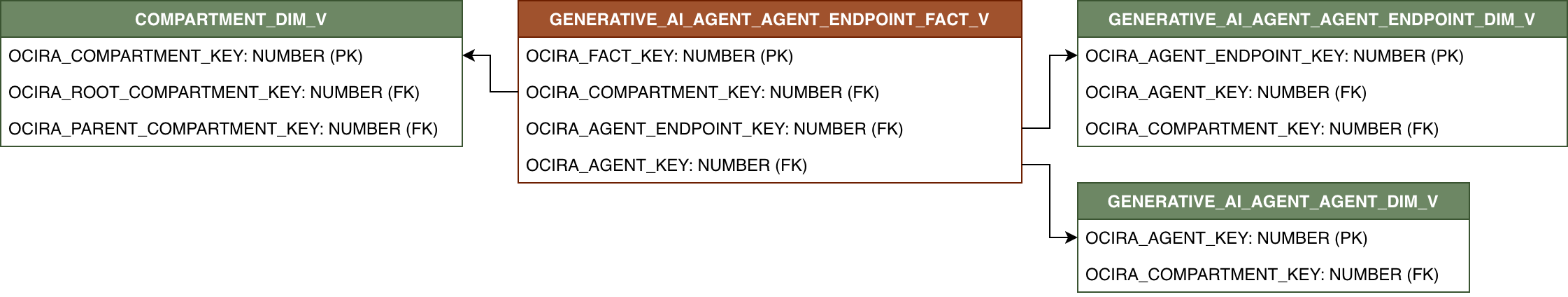

GENERATIVO_AI_AGENTE_AGENTE_ENDPOINT_FACT_V
Diagrama de relaciones que muestra GENERATIVE_AI_AGENT_AGENT_ENDPOINT_FACT_V y sus tablas de dimensiones relacionadas.

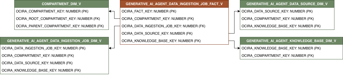

GENERATIVO_AI_AGENTE_DATOS_INGESTIÓN_JOB_FACT_V
Diagrama de relaciones que muestra GENERATIVE_AI_AGENT_DATA_INGESTION_JOB_FACT_V y sus tablas de dimensiones relacionadas.

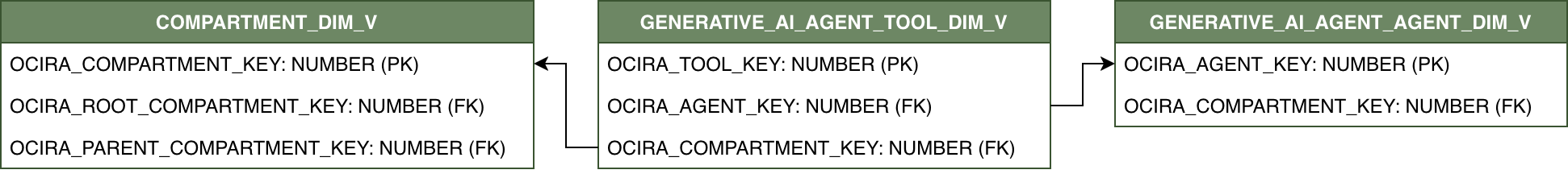

GENERATIVO_AI_AGENTE_HERRAMIENTA_DIM_V
Diagrama de relaciones que muestra GENERATIVE_AI_AGENT_TOOL_DIM_V y sus tablas de dimensiones relacionadas.
