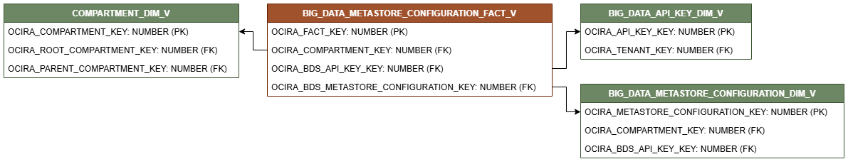

En este diagrama se muestra la relación de la vista de hechos de Big Data Service con diferentes vistas de dimensión.
BIG_DATA_METASTORE_CONFIGURATION_FACT_V
Diagrama de relaciones que muestra la tabla de hechos, BIG_DATA_METASTORE_CONFIGURATION_FACT_V.

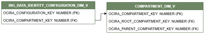

BIG_DATA_IDENTITY_CONFIGURATION_DIM_V
Diagrama de relaciones que muestra la tabla de dimensiones, BIG_DATA_IDENTITY_CONFIGURATION_DIM_V.

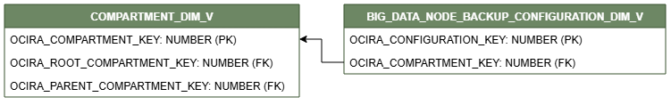

BIG_DATA_NODE_BACKUP_CONFIGURATION_DIM_V
Diagrama de relaciones que muestra la tabla de dimensiones, BIG_DATA_NODE_BACKUP_CONFIGURATION_DIM_V.

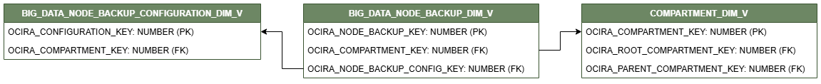

BIG_DATA_NODE_BACKUP_DIM_V
Diagrama de relaciones que muestra la tabla de dimensiones, BIG_DATA_NODE_BACKUP_DIM_V.

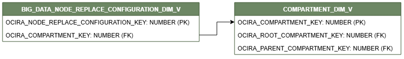

BIG_DATA_NODE_REPLACE_CONFIGURATION_DIM_V
Diagrama de relaciones que muestra la tabla de dimensiones, BIG_DATA_NODE_REPLACE_CONFIGURATION_DIM_V.

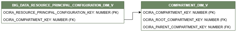

BIG_DATA_RESOURCE_PRINCIPAL_CONFIGURATION_DIM_V
Diagrama de relaciones que muestra la tabla de dimensiones, BIG_DATA_RESOURCE_PRINCIPAL_CONFIGURATION_DIM_V.
