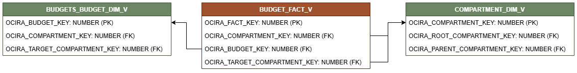

En este diagrama se muestra la relación de la vista de hechos Presupuestos con diferentes vistas de dimensión.
BUDGETS_FACT_V
Diagrama de relaciones que muestra la tabla de hechos, BUDGETS_FACT_V.

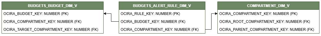

Las relaciones existen entre dimensiones. Las dimensiones se pueden unir directamente entre sí. Este diagrama muestra la relación entre las vistas de dimensión.
BUDGETS_ALERT_RULE_DIM_V
Diagrama de relaciones que muestra la tabla de dimensiones, BUDGETS_ALERT_RULE_DIM_V.
