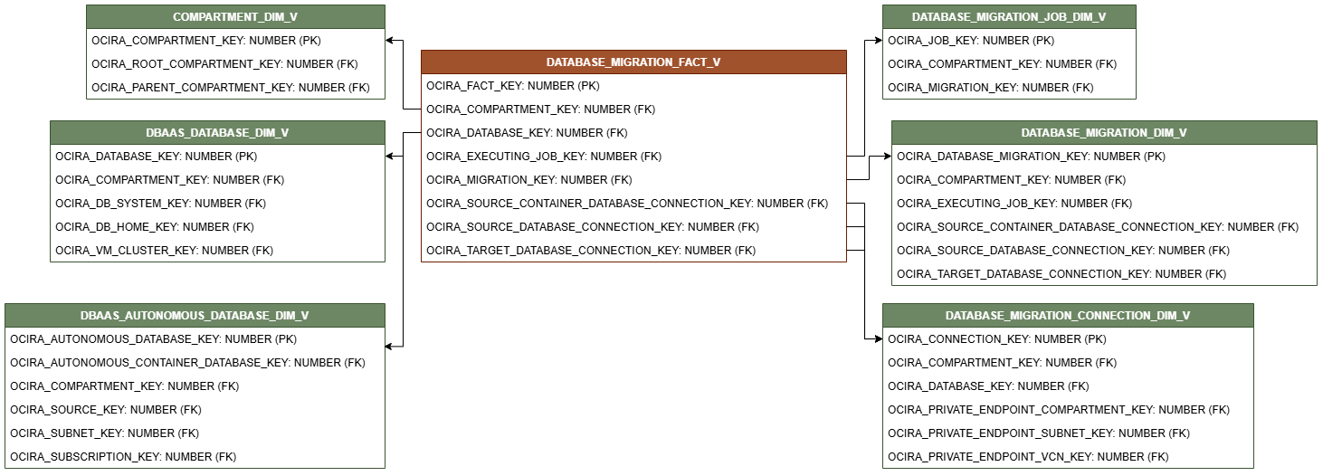

Diagrama de relación
En esta sección se proporcionan diagramas que definen la relación lógica de una tabla de hechos con diferentes tablas de dimensiones.
El contenido de cada vista y sus relaciones se muestran en el siguiente archivo: Vistas de Database Migration.
En este diagrama se muestra la relación de la vista de hechos de Database Migration con diferentes vistas de dimensión.
DATABASE_MIGRATION_FACT_V
Diagrama de relaciones que muestra la tabla de hechos, DATABASE_MIGRATION_FACT_V.
