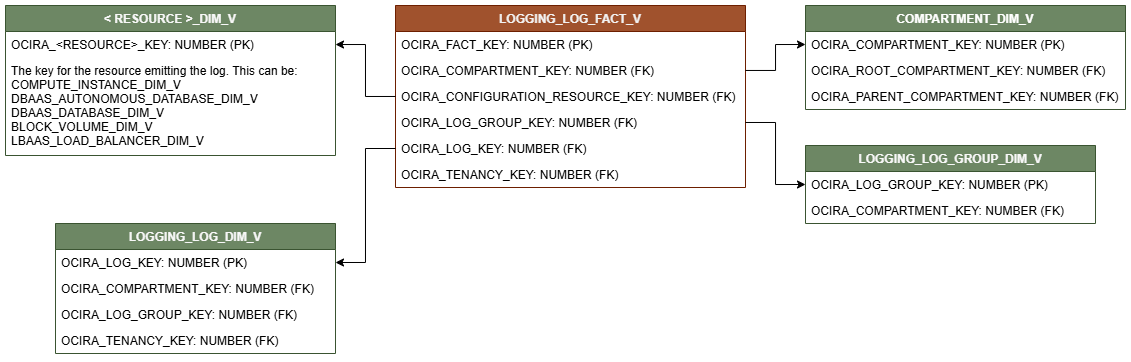

En este diagrama se muestra la relación de la vista de hechos Logging con diferentes vistas de dimensión.
LOGGING_LOG_FACT_V
Diagrama de relaciones que muestra la tabla de hechos, LOGGING_LOG_FACT_V conectada a cuatro tablas de dimensiones, < RESOURCE >_DIM_V, LOGGING_LOG_DIM_V, COMPARTMENT_DIM_V y LOGGING_LOG_GROUP_DIM_V.
Las relaciones existen entre dimensiones. Las dimensiones se pueden unir directamente entre sí. Estos diagramas muestran la relación entre las vistas de dimensión.

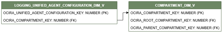

LOGGING_UNIFIED_AGENT_CONFIGURATION_DIM_V
Diagrama de relaciones que muestra la tabla de dimensiones, LOGGING_UNIFIED_AGENT_CONFIGURATION_DIM_V conectada a otra tabla de dimensiones, COMPARTMENT_DIM_V.
