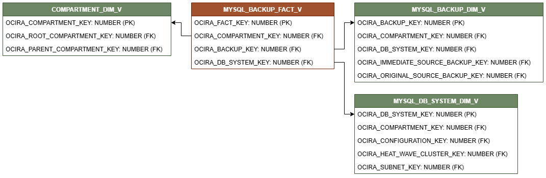

MYSQL_BACKUP_FACT_V
Diagrama de relaciones que muestra la tabla de hechos, MYSQL_BACKUP_FACT_V.

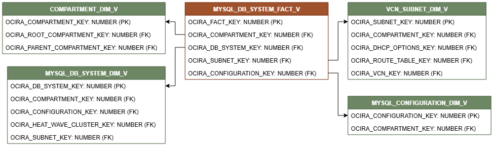

MYSQL_DB_SYSTEM_FACT_V
Diagrama de relaciones que muestra la tabla de hechos, MYSQL_DB_SYSTEM_FACT_V.

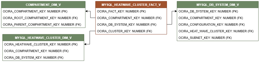

MYSQL_HEATWAVE_CLUSTER_FACT_V
Diagrama de relaciones que muestra la tabla de hechos, MYSQL_HEATWAVE_CLUSTER_FACT_V.

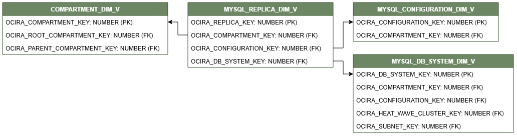

Las relaciones existen entre dimensiones. Las dimensiones se pueden unir directamente entre sí. Estos diagramas muestran la relación entre las vistas de dimensión.
MYSQL_CHANNEL_DIM_V
Diagrama de relaciones que muestra la tabla de dimensiones, MYSQL_CHANNEL_DIM_V.
MYSQL_REPLICA_DIM_V
Diagrama de relaciones que muestra la tabla de dimensiones, MYSQL_REPLICA_DIM_V.
