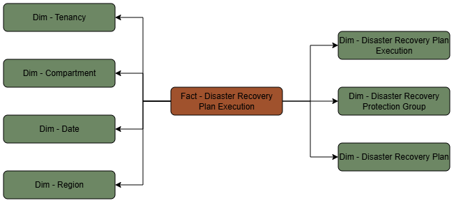

El área temática Full Stack Disaster Recovery se basa en un modelo lógico basado en relaciones.
La tabla de hechos de ejecución del plan de recuperación ante desastres está conectada a las siguientes tablas de dimensiones:
La tabla de hechos de ejecución del plan de recuperación ante desastres está conectada a siete tablas de dimensiones.
