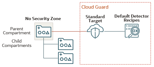

En el caso más sencillo, el destino del compartimento principal de esta zona se sustituye por un destino estándar de Cloud Guard.
The new target includes the default Oracle-managed configuration and activity detector recipes, and doesn't detect security zone policy violations. No se realizan cambios en ninguna de las recetas actuales de detector de Cloud Guard.
El siguiente diagrama ilustra la configuración de Cloud Guard después de suprimir la zona de seguridad para el compartimento principal:
El compartimento principal tiene dos subcompartimentos. Ninguno de los compartimentos está en una zona de seguridad. El compartimento principal está asociado a un destino estándar de Cloud Guard. El destino está asociado a las recetas de detector por defecto.

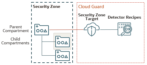

El compartimento principal para la zona a la que se ha suprimido tiene un compartimento principal que se encuentra en una zona diferente. El compartimento secundario hereda la zona de seguridad del compartimento principal cuando la opción heredar zona de seguridad principal está activada.
El destino de zonas de seguridad para el compartimento secundario se suprime en Cloud Guard. No se realizan cambios en el destino a la zona de seguridad del compartimento principal ni en ninguna de las recetas existentes de detector de Cloud Guard.
El siguiente diagrama ilustra la configuración de Cloud Guard después de suprimir la zona de seguridad para el compartimento secundario:
El compartimento principal tiene dos compartimentos secundarios y todos ellos están en la misma zona de seguridad. El compartimento principal está asociado a un destino de zona de seguridad de Cloud Guard. El destino está asociado a recetas de detector.

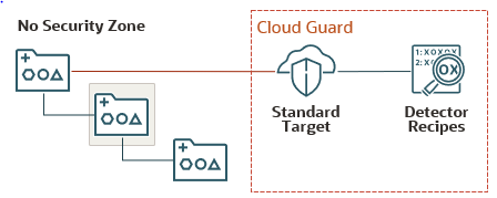

El compartimento principal de la zona a la que se ha suprimido tiene un compartimento principal que está asociado a un destino estándar en Cloud Guard o no está asociado a una zona a la que se aplica la seguridad. La supresión de esta zona de seguridad permite que el compartimento formE parte del destino de Cloud Guard del compartimento principal.
El objetivo de zona de seguridad existente para la zona principal de esta zona se suprime en Cloud Guard. Este compartimento (y cualquier compartimiento secundario anteriormente en esta zona) hereda el destino existente de Cloud Guard para el compartimento principal. Este destino estándar no detecta infracciones de política de zona de seguridad. No se realizan cambios en ninguno de los destinos y recetas existentes de detector de Cloud Guard.
El compartimento resaltado tiene un compartimento principal y un compartimento secundario. Ninguno de los compartimentos está en una zona de seguridad. El compartimento principal está asociado a un destino estándar de Cloud Guard. El destino está asociado a recetas de detector.

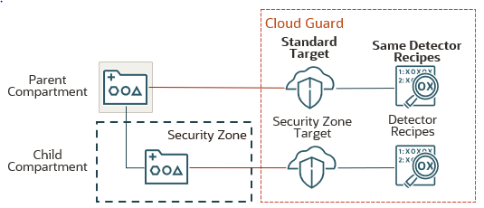

El compartimento para la zona de seguridad suprimida tiene uno o más compartimentos secundarios que están en zonas diferentes. La supresión de esta zona de seguridad no afecta al resto de las zonas de seguridad.
El destino del área de seguridad existente para la zona principal de esta zona se sustituye por un destino estándar de Cloud Guard. El nuevo destino tiene las mismas recetas del detector que el destino del zona de seguridad suprimido y que no detecta infracciones de políticas de zona de seguridad. Los compartimentos secundarios que estén en diferentes zonas de seguridad no se ven afectados. No se realizan cambios en ninguna de las recetas actuales de detector de Cloud Guard.

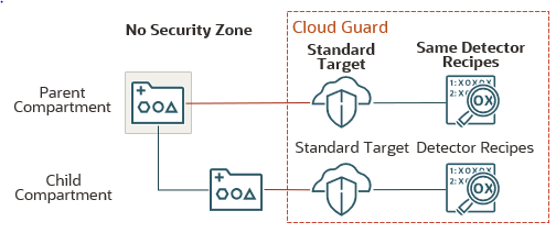

El compartimento principal no esta en una zona de seguridad y tiene un compartimento secundario que esta en una zona de seguridad. El compartimento principal está asociado a un destino estándar de Cloud Guard. El objetivo estándar está asociado a las mismas recetas de detector que tenía anteriormente. El compartimento secundario está asociado a un destino de zona de seguridad de Cloud Guard. El destino de la zona de seguridad está asociado a distintas recetas de detector.
El compartimento secundario tiene un destino estándar de Cloud Guard
El compartimento para la zona del sistema de seguridad suprimida tiene uno o más compartimentos secundarios que no están en una zona del sistema de seguridad y están asociados a destinos de Cloud Guard estándar. La supresión de esta zona de seguridad no afecta a los compartimentos secundarios.
El destino del área de seguridad existente para la zona principal de esta zona se sustituye por un destino estándar de Cloud Guard. El nuevo destino tiene las mismas recetas del detector que el destino del zona de seguridad suprimido y que no detecta infracciones de políticas de zona de seguridad. Los compartimentos secundarios que se han eliminado de la zona en la que está la seguridad y tienen destinos en Cloud Guard independientes no se ven afectados. No se realizan cambios en ninguna de las recetas actuales de detector de Cloud Guard.
Ni el compartimento principal ni su compartimento secundario están en una zona de seguridad. El compartimento principal está asociado a un destino estándar de Cloud Guard. El objetivo estándar está asociado a las mismas recetas de detector que tenía anteriormente. El compartimento secundario está asociado a un destino de Cloud Guard diferente y a diferentes recetas de detector.
