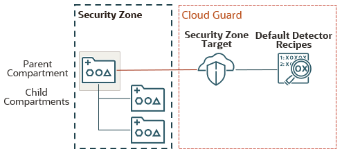

Al crear una zona de seguridad para un compartimento, Cloud Guard realiza las siguientes tareas:
  • Suprime cualquier destino de Cloud Guard existente para el compartimento y para cualquier compartimento secundario
  • Crea un destino para el compartimento de zona de seguridad
  • Agrega las Recetas de Detector Gestionadas por Oracle por Defecto al Destino de Zona de Seguridad
El siguiente diagrama ilustra la configuración de Cloud Guard para una nueva zona del sistema:
Una zona de seguridad tiene un compartimento principal y dos compartimentos secundarios. El compartimento principal está asociado a un destino de zona de seguridad de Cloud Guard. El destino de la zona de seguridad está asociado a las recetas de detector por defecto.

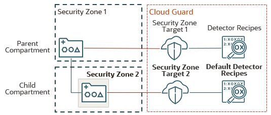

Si crea una zona de seguridad para un subcompartimento cuyo compartimento principal ya esté en una zona de seguridad, Cloud Guard realiza las siguientes tareas:
  • Crea un destino para el subcompartimento de zona de seguridad independiente
  • Agrega las Recetas de Detector Gestionadas por Oracle por Defecto al Nuevo Destino de Zona de Seguridad
No se realizan cambios en el destino existente de Cloud Guard para el compartimento principal.
El siguiente diagrama ilustra la configuración de Cloud Guard para una nueva zona del subcompartimento:
El compartimento principal está en una zona de seguridad y el compartimento secundario está en una zona de seguridad diferente. Cada compartimento está asociado a un destino de zona de seguridad diferente en Cloud Guard. El destino de zona de seguridad para el compartimento secundario está asociado a recetas de detector por defecto.
Un único compartimento no puede estar en varias zonas de seguridad y tampoco puede estar en varios objetivos de Cloud Guard.
