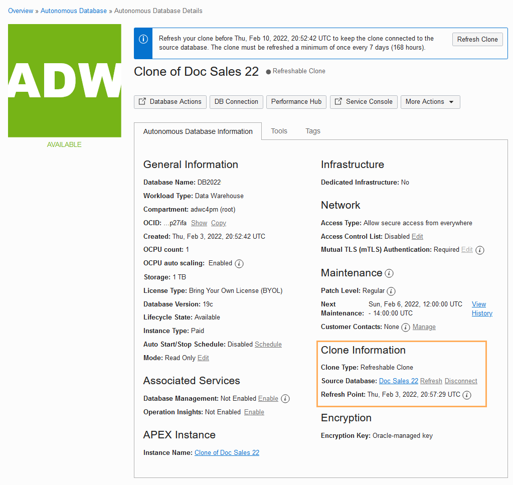

Si conoce el nombre mostrado de una clonación de refrescamiento, puede ver la instancia seleccionándola en la lista de instancias de Autonomous Database de la consola de Oracle Cloud Infrastructure. Para una clonación de refrescamiento, el campo Nombre mostrado incluye una etiqueta Clonación de refrescamiento para indicar que la instancia es una clonación de refrescamiento.
El área Información de clonación muestra detalles de una clonación de refrescamiento. Al ver información de una clonación de refrescamiento, puede ver la información de la base de datos de origen haciendo clic en el enlace del campo Base de datos de origen.
En Información de clonación, el valor de Punto de refrescamiento es el registro de hora de los datos de la base de datos origen con los que se ha refrescado por última vez la clonación.

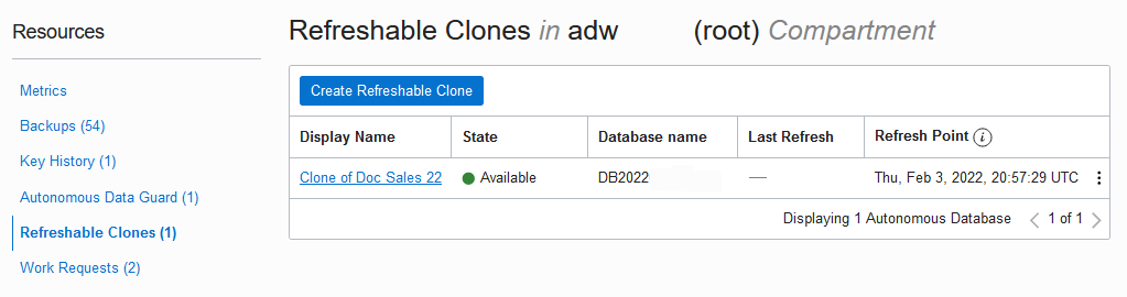

Si una Autonomous Database tiene clonaciones de refrescamiento asociadas, puede ver las clonaciones de refrescamiento de la siguiente manera:
  1. Seleccione su región. Consulte Cambio de regiones para obtener más información sobre el cambio de regiones y el trabajo en varias regiones.
  2. Seleccione su compartimento. Consulte Compartimentos para obtener más información sobre el uso y la gestión de compartimentos.
  3. Seleccione una instancia de Autonomous Database de la lista del compartimento.
  4. En la página Detalles de Autonomous Database, en Recursos, haga clic en Clonaciones de refrescamiento.
Se muestra la lista de clonaciones de refrescamiento para la instancia de Autonomous Database.
Si hace clic en icono de más acciones al final de una fila para una clonación de refrescamiento en la lista Clonaciones de refrescamiento, puede seleccionar la acción que desea realizar para la clonación de refrescamiento.
