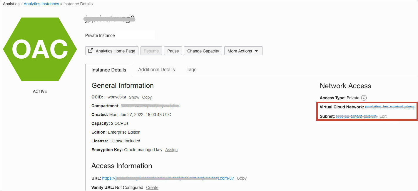

  1. En la Consola de Oracle Cloud Infrastructure, haga clic en Icono del menú de navegación en la esquina superior izquierda.
  2. Haga clic en Análisis e IA. En Plataforma de datos de IA, haga clic en Análisis en la nube.
  3. Seleccione el compartimiento que contiene la instancia de Oracle Analytics Cloud que desea buscar.
  4. Haga clic en el nombre de la instancia de la que desea cambiar el acceso.
  5. En la página Detalles, haga clic en el enlace Editar situado junto a Subred.

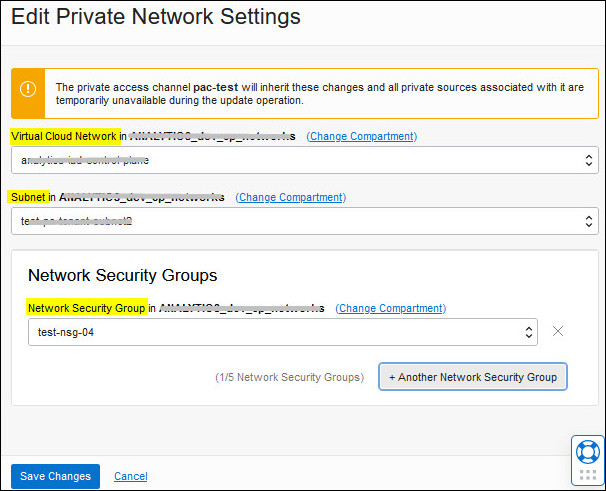

    Opciones para editar la VCN o subred
  6. Seleccione una red virtual en la nube o una subred diferentes, o ambas.
    Haga clic en Compartimento de red virtual en la nube o Compartimento de subred para seleccionar recursos de un compartimento diferente. Si no puede ver la VCN o la subred que desea, compruebe que tiene los permisos necesarios. Consulte Requisitos para un punto final privado.
    Opciones para agregar o editar NSG
  7. Haga clic en Agregar grupo de seguridad de red y, a continuación, seleccione el nombre del grupo de seguridad de red al que desea otorgar acceso.
    Haga clic en Compartimento de grupo de seguridad de red si el grupo de seguridad de red que está buscando está ubicado en un compartimento diferente.
  8. Haga clic en Agregar grupo de seguridad de red para otorgar acceso a otros grupos de seguridad de red.
    Puede agregar hasta cinco grupos de seguridad de red.
