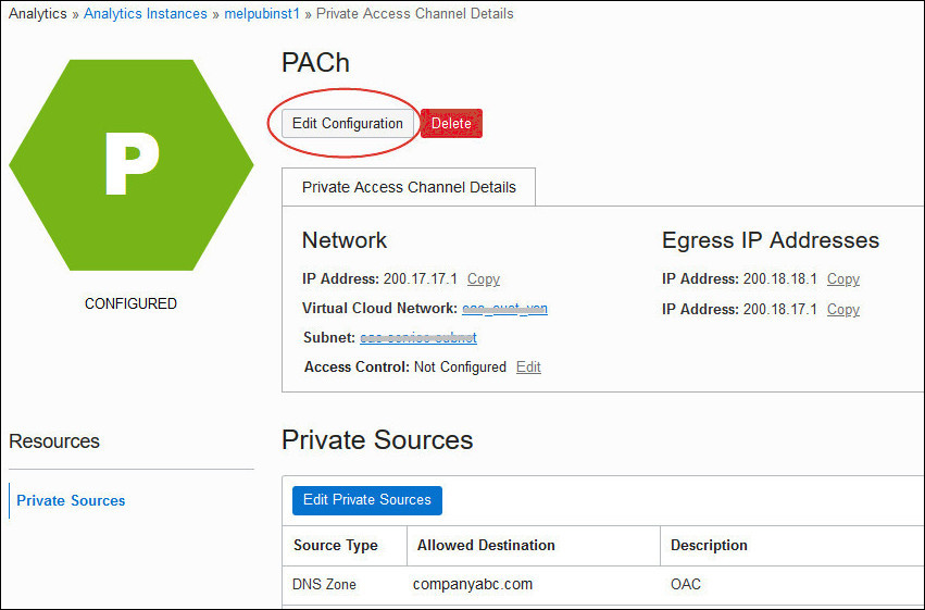

  5. Haga clic en el separador Red y vaya a la sección Canal de acceso privado.
  6. Haga clic en el menú Acciones del canal de acceso privado que desea editar.
  7. Haga clic en Editar configuración para cambiar la VCN o la subred que utiliza el canal privado o los grupos de seguridad de red.
