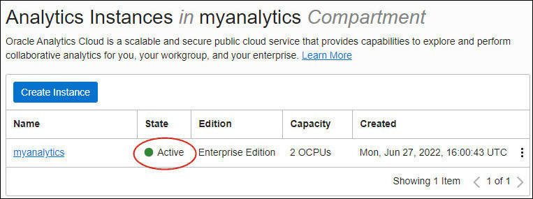

  1. En la Consola de Oracle Cloud Infrastructure, haga clic en Icono del menú de navegación en la esquina superior izquierda.
  2. Haga clic en Análisis e IA. En Plataforma de datos de IA, haga clic en Análisis en la nube.
  3. Seleccione el compartimiento que contiene las instancias de Oracle Analytics Cloud que desea buscar.
    Se mostrará una lista de todas las instancias del compartimiento.
  4. Consulte la columna Estado para determinar el estado actual de la instancia.
    • Creando: la instancia está en proceso de creación.
    • Activo: la instancia se ejecuta con normalidad.
    • Actualizando: la instancia se está actualizando. Por ejemplo, en el proceso de ampliación o reducción vertical, en pausa o reanudación, o en proceso de mantenimiento. Las operaciones de ciclo de vida, como pausa, reanudación y escala, no están disponibles temporalmente mientras el estado es Actualizando.
    • Inactivo: la instancia se ha parado temporalmente o se está parando.
    • Fallo: la instancia no se está ejecutando debido a un error.
    • Supresión: la instancia está en proceso de supresión.
    • Suprimido: la instancia se ha suprimido y se han liberado los recursos.

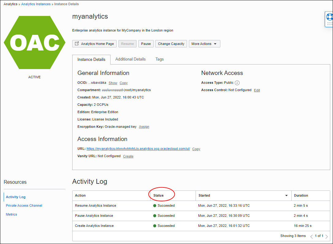

  5. Haga clic en el nombre del servicio para acceder a los detalles de actividad.
  6. Haga clic en el separador Solicitudes de trabajo para ver el historial y el estado de las actividades relacionadas con la instancia. Por ejemplo, solicitudes de trabajo como crear, iniciar, parar, escalar, etc.
    • ACCEPTED: la solicitud está en la cola que se va a procesar.
    • IN PROGRESS: la solicitud de trabajo se ha iniciado, pero no está completa.
    • SUCCEEDED: existe un registro de solicitud de trabajo para esta solicitud y hay un registro WORK_COMPLETED asociado con el estado SUCCEEDED.
    • FAILED: existe un registro de solicitud de trabajo para esta solicitud y hay un registro WORK_COMPLETED asociado con el estado FAILED.
    • CANCELING: la solicitud de trabajo está en proceso de cancelación.
    • CANCELED: la solicitud de trabajo se ha cancelado.
