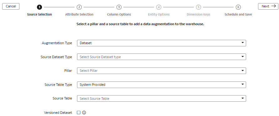

  1. En el paso 1 del asistente de aumento de datos, seleccione Juego de datos en Tipo de aumento para agregar una nueva tabla de almacén.
    Asistente de creación de tipo de aumento de juego de datos
  2. Seleccione Datos adicionales en Tipo de juego de datos de origen.
  3. En Pilar, seleccione un pilar del producto; por ejemplo, Enterprise Resource Planning.
  4. En Tipo de tabla de origen, especifique el tipo de tabla de origen mediante una de las siguientes opciones:
    • Seleccione Sistema proporcionado y, a continuación, en Tabla de origen, seleccione una tabla cuyos atributos desee agregar al juego de datos de entrada.
    • Seleccione Cliente proporcionado y, a continuación, en Tabla de origen, introduzca el nombre de la tabla cuyos atributos desea agregar al juego de datos de entrada.
  5. Opcional: seleccione la casilla de control Juego de datos con versiones para activar la carga completa de los datos de la tabla de origen cada vez como parte del programa de mantenimiento de datos y, a continuación, haga clic en Siguiente.
  6. En el paso 2 del asistente, active la casilla de control para los atributos de la tabla de origen que desea agregar a la tabla de destino y, a continuación, haga clic en Siguiente.
  7. En el paso 3 del asistente, seleccione la configuración de las columnas seleccionadas y, a continuación, haga clic en Siguiente.
