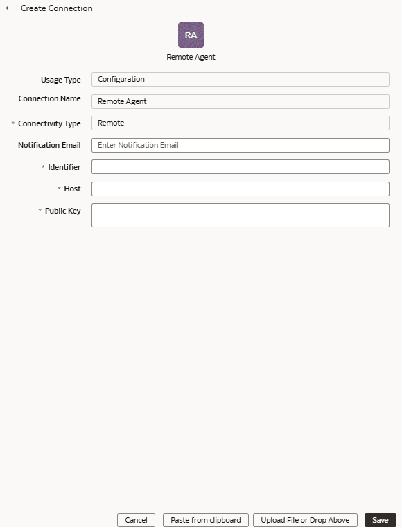

  5. En el cuadro de diálogo Crear Agente Remoto de Conexión, en Nombre de Conexión, puede modificar el nombre por defecto y verificar que Remoto se muestra en Tipo de Conexión.
    Cuadro de diálogo Create Connection (Crear conexión) para Remote Agent
  6. Rellene la página Create Connection.
    1. Haga clic y arrastre config.json al cuadro de diálogo, o bien haga clic en Cargar archivo o soltar encima y navegue para seleccionar config.json.
    2. Para rellenar manualmente esta página, abra config.json e introduzca los valores adecuados para Identificador, Host y Clave pública.
    3. Haga clic en Guardar.
