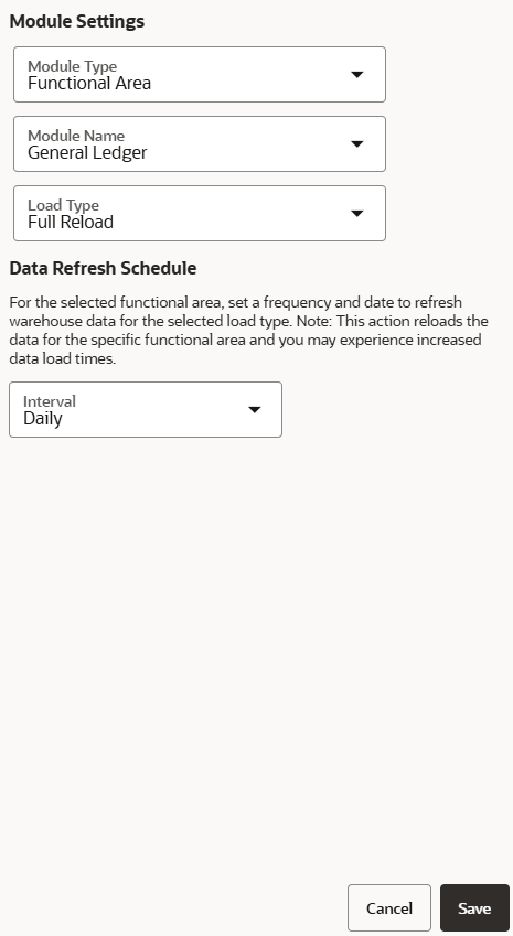

  5. Haga clic en Agregar para especificar el programa de refrescamiento y el tipo de carga para una aplicación de datos o un área funcional.
  6. En Configuración de módulo, seleccione Área funcional o Aplicaciones de datos en Tipo de módulo, seleccione el nombre aplicable en Nombre de módulo y Recarga completa como Tipo de carga.
    Cuadro de diálogo Configuración de módulo
  7. En la sección Programa de refrescamiento de datos de Configuración de módulo, seleccione el intervalo de frecuencia, como diario, semanal, mensual, trimestral o anual.
  8. En función del intervalo de frecuencia seleccionado, seleccione el día específico de la semana, el mes, un día del primer mes del trimestre o un mes y un día del año.
  9. Haga clic en Guardar.
