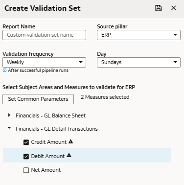

  4. Para crear un juego de validación personalizado, haga clic en Crear nuevo informe.
  5. En Create Validation Set:
    1. Introduzca un nombre para el juego validado personalizado.
    2. Seleccione el pilar de origen.
      Verá las áreas temáticas de los pilares seleccionados.
    3. Seleccione la frecuencia de validación y el día, mes y fecha correspondientes, según sea necesario.
    4. Para cada área temática, active la casilla de control de las medidas que desee.
      Asegúrese de seleccionar más de una métrica para activar el botón Definir parámetros comunes.
    5. Haga clic en Definir parámetros comunes, seleccione los valores de parámetro deseados de las opciones disponibles en Seleccionar valores y, a continuación, haga clic en Aplicar.
    6. Haga clic en el icono de edición situado junto a una medida para definir valores específicos.
    7. En Seleccionar valores, seleccione los valores que se muestran, busque los valores o haga clic en Mostrar más valores y, a continuación, muévalos al cuadro Valores seleccionados con las flechas.
    8. Haga clic en Seleccionar para conservar la selección.
    9. Haga clic en Guardar.
