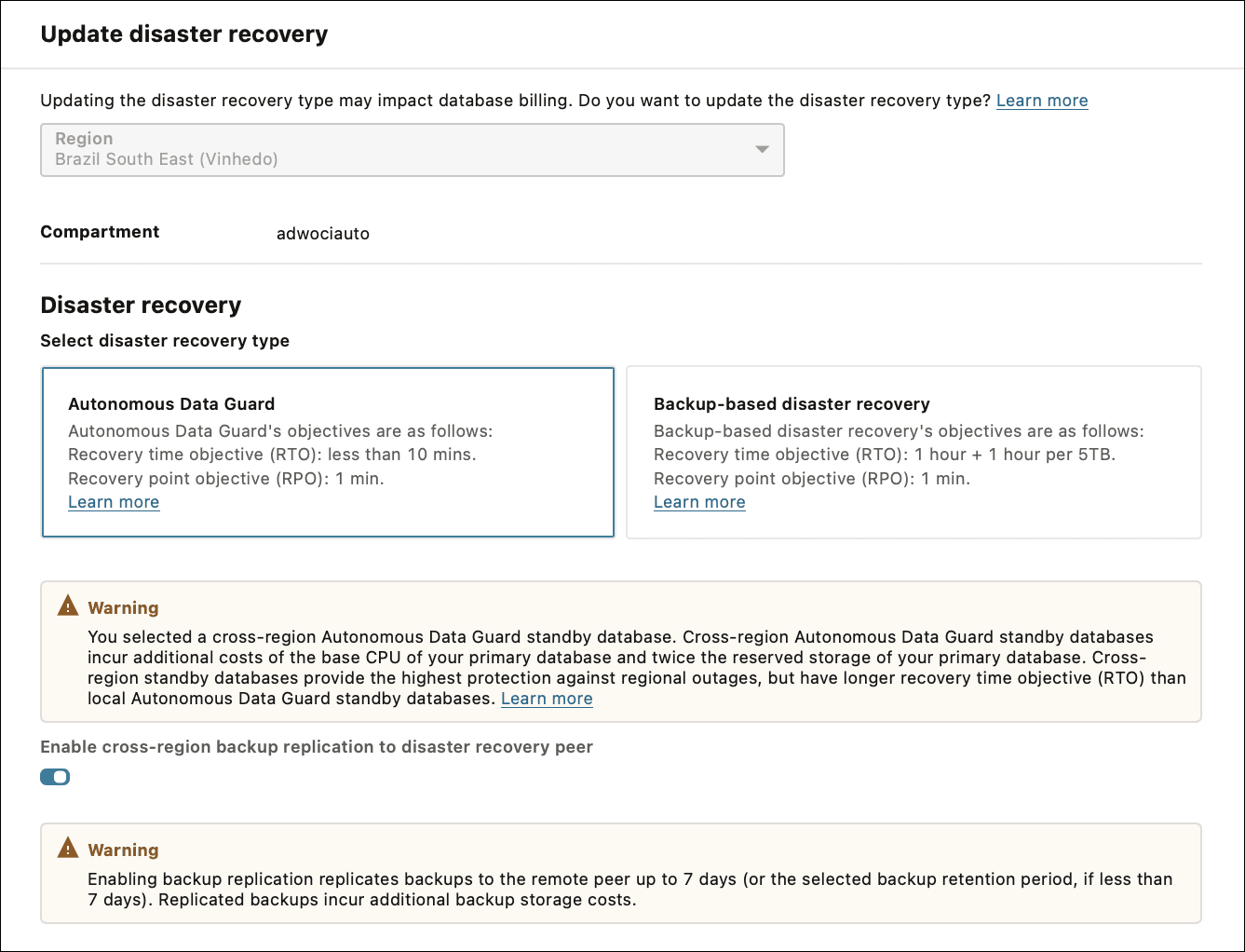

Seleccione el tipo de recuperación ante desastres. Además, cuando la base de datos origen esté configurada con un punto final privado, introduzca la información del punto final privado para el peer.
a. Seleccione el tipo de recuperación ante desastres: Autonomous Data Guard.
b. Si desea activar la replicación con copia de Seguridad entre Regiones, active el conmutador Activar Replicación de Copia de Seguridad entre Regiones en el Par de Recuperación ante Desastres.
Consulte Replicación de copias de seguridad en una base de datos en espera de Autonomous Data Guard entre regiones para obtener más información.
c. Cuando la base de datos origen está configurada con un punto final privado, en el área Acceso de red para base de datos en espera, introduzca la red virtual en la nube y la subred.
Descripción de la ilustración adb_create_cross_region_peer_private_endpoint.png
En estos campos de acceso de red para la base de datos en espera, especifique la VCN y la subred del punto final privado en la región remota en la que se crea la base de datos en espera.
