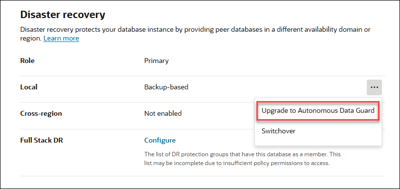

En el separador Información de base de datos de IA autónoma, en el área Recuperación ante desastres, haga clic en Más acciones al final del campo Local y seleccione Actualizar a Autonomous Data Guard.

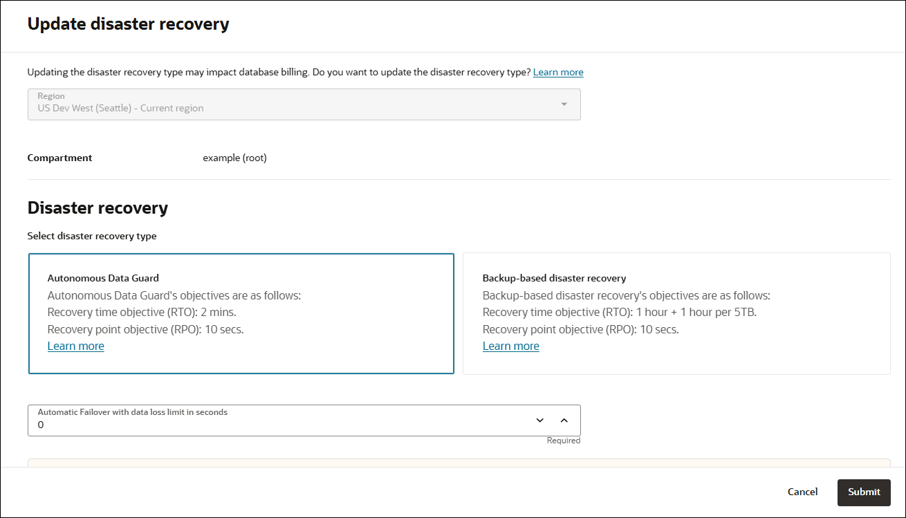

Se muestra la página Actualizar recuperación ante desastres.
Seleccione Autonomous Data Guard.
En el campo Failover automático con límite de pérdida de datos en segundos, acepte el límite de pérdida de datos predeterminado de 0 o introduzca un valor personalizado para el límite de pérdida de datos de failover automático.
Consulte Failover automático con una base de datos en espera para más información.
Haga clic en Ejecutar.
