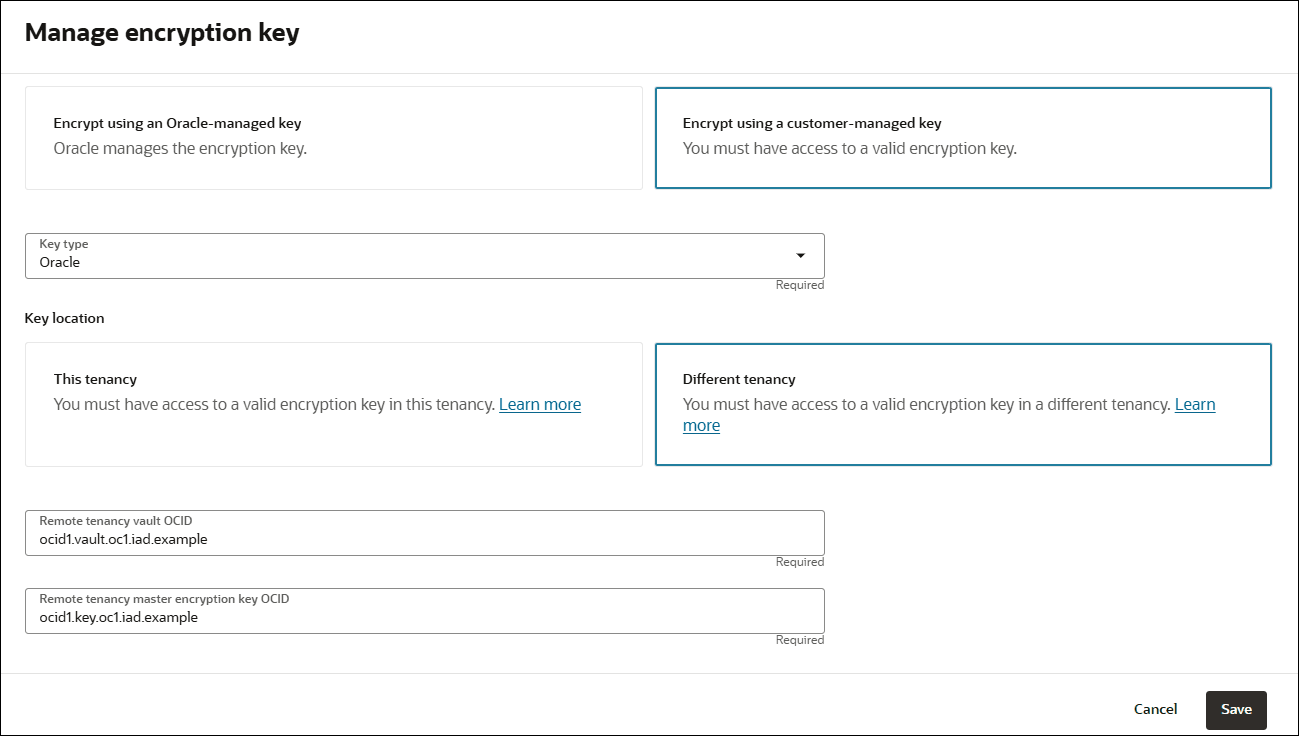

Al utilizar claves de cifrado maestras gestionadas por el cliente con un almacén en un arrendamiento remoto, el almacén y la instancia de la base de datos de IA autónoma deben estar en la misma región. Para cambiar el arrendamiento, en la página de conexión, haga clic en Cambiar arrendamiento. Después de cambiar el arrendamiento, asegúrese de seleccionar la misma región para la instancia de Vault y Autonomous AI Database.
  1. Realice los pasos necesarios para la clave de cifrado gestionada por el cliente según sea necesario. Consulte Requisitos para utilizar claves de cifrado gestionadas por el cliente en la base de datos de IA autónoma en OCI Vault para obtener más información.
  2. En la página Detalles, en la lista desplegable Más acciones, seleccione Gestión de clave de cifrado.
  3. En la página Gestionar clave de cifrado, seleccione la opción Cifrar mediante una clave gestionada por el cliente.
    Si ya utiliza claves gestionadas por el cliente y desea rotar las claves de TDE, siga estos pasos y utilice un OCID de clave diferente con el mismo OCID de almacén, o bien utilice un nuevo OCID de almacén y un nuevo OCID de clave. Esto le permite utilizar una clave que sea diferente de la clave de cifrado maestra actual.
  4. En Tipo de clave, seleccione Oracle.
  5. En Ubicación de clave, haga clic en Diferente arrendamiento.
  6. Introduzca un OCID de almacén de arrendamiento remota.
  7. Introduzca un OCID en la clave del cifrado maestra del arrendamiento remota.
    A continuación se muestra la descripción de adb_switch_master_key_remote.png
  8. Haga clic en Guardar.
El estado del ciclo de vida cambia a Actualizando. Cuando finaliza la solicitud, el estado del ciclo de vida muestra Disponible.
Una vez finalizada la solicitud, en la consola de Oracle Cloud Infrastructure, la información clave se muestra en la página Información de base de datos de IA autónoma, bajo la cabecera Cifrado. Esta área muestra el campo Clave de cifrado con un enlace a la clave de cifrado maestra y el campo OCID de clave de cifrado con el OCID de clave de cifrado maestra.
