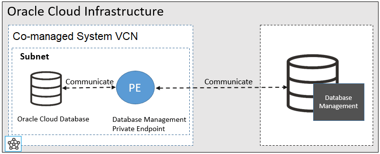

El punto final privado es una representación de Database Management en la VCN en la que se puede acceder a la base de datos de Oracle Cloud y actúa como una VNIC con direcciones IP privadas en una subred de su elección. El punto final privado creado en una VCN se puede utilizar para activar Database Management Diagnostics & Management para las bases de datos de Oracle Cloud disponibles en la misma VCN y no se puede utilizar en varias redes virtuales en la nube. El punto final privado no tiene que estar en la misma subred que la base de datos de Oracle Cloud, aunque debe estar en una subred que se pueda comunicar con la base de datos de Oracle Cloud.

Este es un diagrama que proporciona una visión general de cómo un punto final privado de Database Management se comunica con la base de datos de Oracle Cloud.
Punto final privado de Database Management
