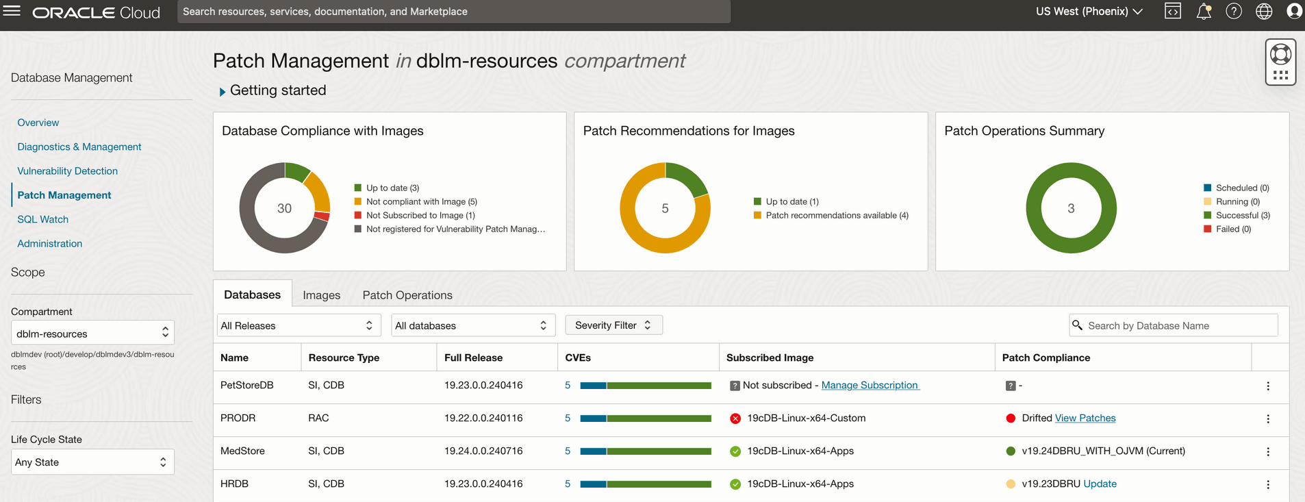

  2. En Gestión de bases de datos, haga clic en Gestión de parches. De esta forma, se cargará la pantalla principal Patch Management (Gestión de parches).
  3. En la pantalla Gestión de parches, asegúrese de que se han seleccionado las opciones Región, Compartimento y Estado del ciclo de vida correctas.
Pantalla principal de gestión de parches
La pantalla principal Gestión de Parches mostrará tres paneles gráficos que detallan lo siguiente:
  • Conformidad de bases de datos con imágenes: detalla las bases de datos que están actualizadas, no son compatibles, no están suscritas a una imagen o no están registradas para la detección de vulnerabilidades y la aplicación de parches.
  • Recomendaciones de parches para imágenes: detalla cuántas imágenes están actualizadas y cuántas imágenes tienen recomendaciones de parches disponibles.
  • Resumen de operaciones de parches: presenta un resumen detallado de las operaciones de aplicación de parches programadas, en ejecución, correctas y con fallos más recientes.
La gestión de parches mostrará tres separadores que detallan lo siguiente:
  • Bases de datos: en la tabla de base de datos, puede ver todas las bases de datos registradas para el servicio de detección de vulnerabilidades y aplicación de parches. Puede ver el nombre de la base de datos, el tipo de recurso, la versión completa, CVE (vulnerabilidad y exposición comunes), la imagen suscrita de la base de datos y el cumplimiento de parches (actual, actualizado o cambiado).
    Al revisar el cumplimiento de parches de una base de datos, desplace el mouse por encima para obtener una explicación detallada.
    • Actual: (verde) la base de datos está en una imagen actual sin parches adicionales necesarios.
    • Con cambios: (amarillo) se deben aplicar parches adicionales a la base de datos. Estos son los posibles escenarios para bases de datos con cambios
      • La imagen actual contiene todos los parches necesarios para las bases de datos, pero la base de datos no tiene parches. En este caso, puede aplicar parches a la base de datos y hacerla compatible.
      • La imagen actual a la que está suscrita la base de datos no contiene estos parches. Se debe crear una nueva versión de imagen que incluya los parches adicionales que faltan. Póngase en contacto con el administrador del sistema para publicar una nueva versión de imagen y, a continuación, actualizar la base de datos.
      • En una versión de imagen anterior, puede aplicar parches a la base de datos para que sea compatible con la versión de imagen actual.
      Para ver la lista de parches, haga clic en Ver parches, se abrirá una nueva ventana emergente con la imagen y los detalles del parche.
    • Actualizar: (rojo) las bases de datos están en una versión de imagen anterior y necesitan que una actualización se ajuste a la versión de imagen actual. Para actualizar a la imagen actual, haga clic en Actualizar.
  • Imágenes: en la tabla de imágenes puede ver todas las imágenes creadas de gestión de parches. Puede ver detalles específicos como Nombre de imagen, Versión base, Hora de última actualización, Estado de creación (en curso o listo), Parches recomendados (imagen actual, adicional, recomendado), Recursos suscritos (detalle de actualización y cambios de versión) y Cumplimiento de parches de la imagen.
    Al revisar los parches recomendados, puede hacer clic en el número de parche para ver una ventana emergente con todos los parches recomendados y adicionales para la imagen. Los parches adicionales son parches que se van a aplicar a las bases de datos suscritas a la imagen. Los parches recomendados se basan en el análisis de Vulnerability Detection.
  • Operaciones de parches: en esta tabla, puede ver todas las operaciones de gestión de parches por nombre de operación, importe para bases de datos, estado (correcto, completado con errores, con fallos), hora de inicio, hora de finalización y tiempo transcurrido. Además, puede filtrar por estado, intervalo de fechas y por nombre de operación.
