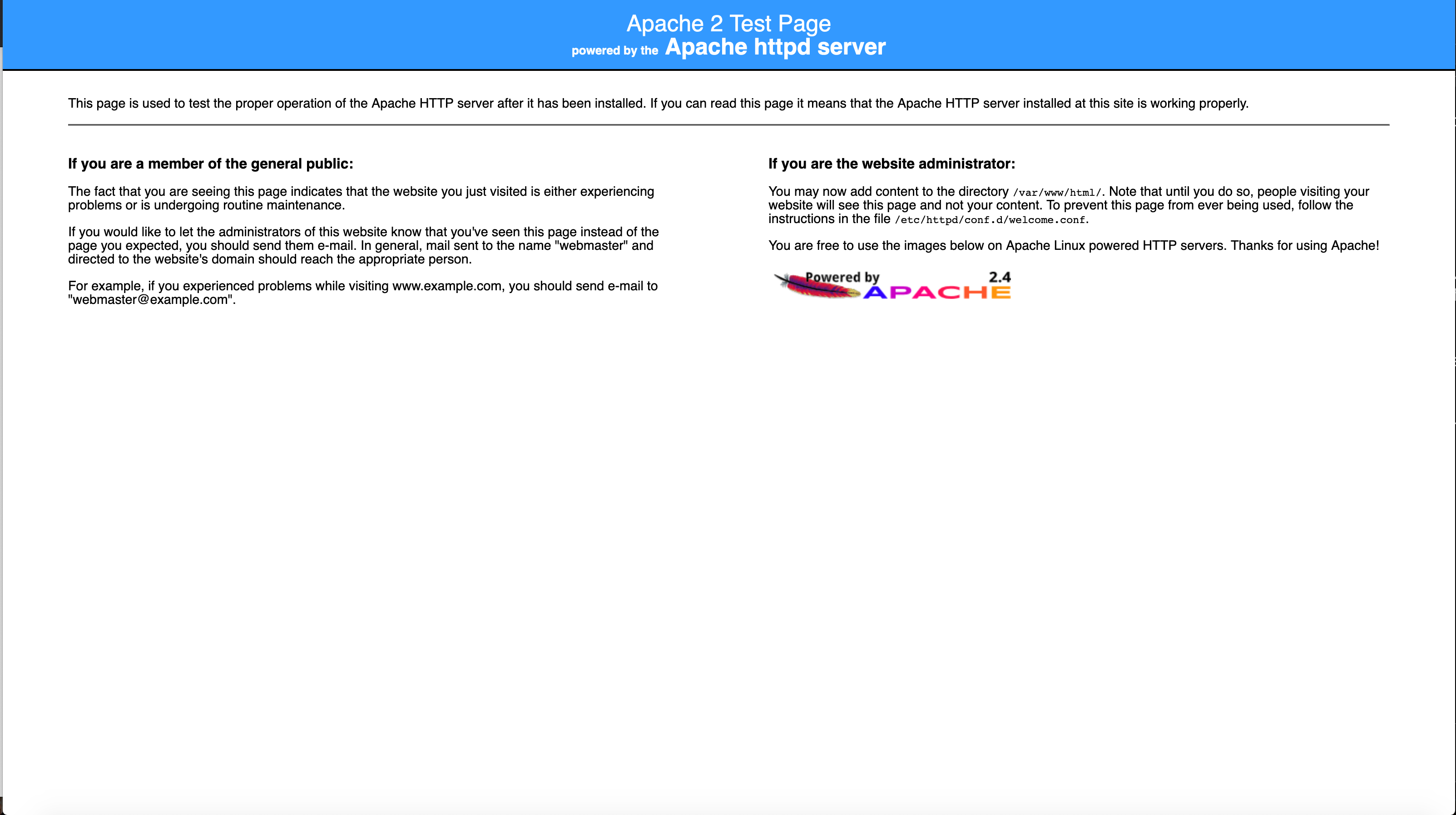

    A continuación, pruebe que el servidor está activo. El comando curl se conecta al puerto local 80 y devuelve la página web de Apache por defecto.
    curl localhost
    Se muestra el HTML de la página de Apache por defecto.
    Si no se muestra la página, revise los pasos anteriores para asegurarse de que Apache se ha instalado y reiniciado.

  1. Active las conexiones HTTP mediante el firewall de Linux en el puerto 80.
    sudo firewall-cmd --add-service=http --permanent
    Los comandos devuelven:
    success

  3. Pruebe el servidor.
    Puede probar el servidor desde la línea de comandos con curl localhost. O bien, puede conectar el explorador a la dirección IP pública asignada a su instancia: http://<x.x.x.x>.
    Página de prueba del servidor Apache
¡Enhorabuena! Ha instalado correctamente Apache en su instancia de Oracle Cloud Infrastructure.
