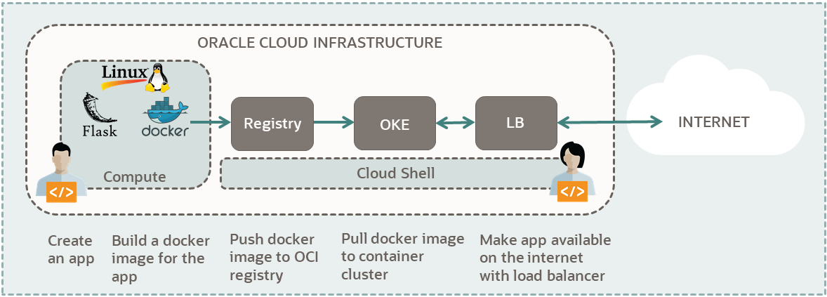

Kubernetes con Cloud Shell: despliegue de una aplicación de Flask de Python
En este tutorial, utilizará una cuenta de Oracle Cloud Infrastructure para configurar un cluster de Kubernetes. A continuación, crea una aplicación de Python con un marco de Flask. Por último, despliegue la aplicación en el cluster con Cloud Shell.
Las tareas clave incluyen cómo:
  • Crear un compartimento.
  • Configurar un cluster de Kubernetes en OCI.
  • Crear una aplicación Python en un marco de Flask.
  • Crear una imagen de Docker.
  • Transfiera la imagen a OCI Container Registry.
  • Utilizar Cloud Shell para desplegar la aplicación de Docker en el cluster.
  • Conectarse a su aplicación desde Internet.
Diagrama de los componentes necesarios para ejecutar una aplicación de Python, en un marco de Flask, en Oracle Cloud Infrastructure Kubernetes Engine mediante Cloud Shell.
