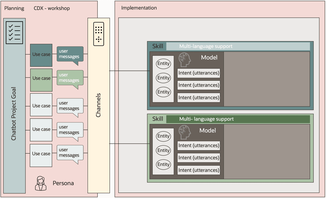

Idiomas adicionales
Estas son algunas de las mejores prácticas para desarrollar asistentes digitales que soporten varios idiomas.
El requisito de que los asistentes digitales soporten varios idiomas es bastante común y afecta a diferentes áreas del asistente digital y el desarrollo de aptitudes. El soporte para idiomas adicionales es una tarea de implantación que va más allá de la traducción de mensajes de usuario y bot y que también debe tenerse en cuenta en el diseño de la conversación para capturar las diferencias regionales y culturales.
El soporte de idioma se configura e implanta en el nivel de aptitud. Esto incluye la configuración del tipo de traducción que se va a utilizar y las configuraciones necesarias para el tipo de traducción. Para las aptitudes expuestas mediante un asistente digital, el asistente digital también debe configurarse para soportar varios idiomas.
Servicio de traducción frente a NLU multilingüe
Oracle Digital Assistant proporciona dos opciones para admitir varios idiomas en asistentes digitales.
El uso de un servicio de traducción requiere que configure una clave de servicio de traducción de Google o Microsoft con la instancia de asistente digital. Los mensajes de usuario entrantes se traducen al idioma base configurado para una aptitud. El idioma base es el idioma que se utiliza para entrenar el modelo, que para los servicios de traducción más a menudo es el inglés. La ventaja de utilizar los servicios de traducción en este momento es que soporta más idiomas que el soporte de idiomas nativos.
El soporte de lenguaje nativo soporta un número menor de idiomas directamente en el modelo lingüístico (comprensión de lenguaje natural - NLU) sin necesidad de un servicio de traducción. Si bien el reconocimiento de idiomas incorporado es bastante bueno sin ningún otro entrenamiento específico del idioma, puede refinarlo agregando expresiones para cada idioma que desee soportar. Para las entidades, debe agregar cadenas de traducción para los valores y los sinónimos en las entidades de la lista de valores.
La decisión de qué enfoque utilizar depende del número de idiomas que necesite soportar en el proyecto del asistente digital, de la necesidad inmediata de cada idioma y de si el idioma existe o no como un idioma con soporte nativo.
No es posible utilizar aptitudes mediante servicios de traducción con aptitudes mediante el soporte nativo de NLU en el mismo asistente digital. Por lo tanto, la decisión sobre qué opción de traducción se debe utilizar para todas las aptitudes de un asistente digital al crear la primera aptitud.
Nuestra recomendación es utilizar el soporte de lenguaje NLU nativo si puede debido a su mejor soporte para la extracción de entidades de lista y la capacidad de ajustar la comprensión de idiomas adicionales agregando expresiones de ejemplo para ese idioma.
Ambas opciones de traducción soportan el idioma no inglés como idioma base para entrenar sus modelos de intención y desarrollar sus habilidades.
