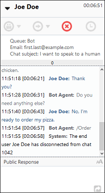

Cuando el agente acepta la solicitud de chat, la consola de chat muestra las acciones admitidas, cada una de las cuales se precede con una barra diagonal (se denominan acciones de barra diagonal).
Consola del agente con la lista de acciones admitidas.
Si el agente envía alguna de las acciones de barra diagonal, la acción se envía al marco de transferencia del agente en directo y la aptitud termina el chat en directo. Si el componente Conversación de agente tiene una transición para dicha acción, el flujo pasa al estado designado. Tenga en cuenta que el mensaje de conclusión (almacenado en la entrada del grupo de recursos systemComponent_AgentConversation_conclusionMessage) no se muestra si el agente envía una acción de barra diagonal.
Consola de chat que muestra que el agente ha enviado /Order y el chat ha terminado.
