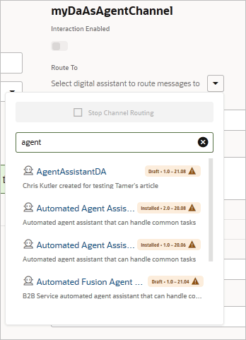

  8. En la lista desplegable Enrutar a, seleccione el asistente digital al que quiera encaminar.
  9. Cambie Interacción activada a Activado.
