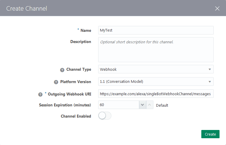

  3. En el cuadro de diálogo Crear canal, introduzca un nombre y, a continuación:
    • Seleccione Webhook como tipo de canal.
    • Defina la versión de la plataforma en 1.1 (Conversation Model).
    • Registre el servidor como destinatario de los mensajes del asistente digital introduciendo el URI de esta llamada POST en el campo URI de webhook saliente.
    • Si es necesario, introduzca la caducidad de la sesión y active Canal activado.

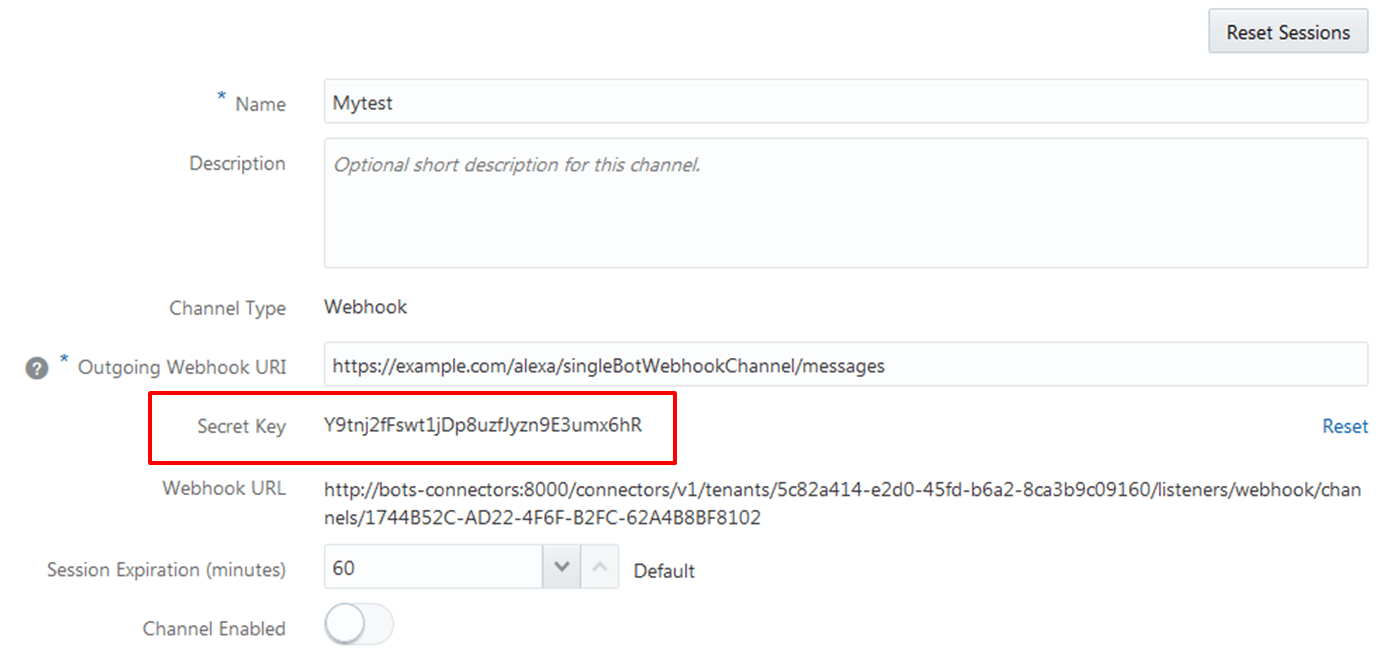

    Digital Assistant genera el URL del webhook para el asistente digital y la clave secreta para cifrar mensajes. Mantenga el URL del webhook a mano, ya que es el indicador que necesita el servidor de mensajería para enviar mensajes al asistente digital.
