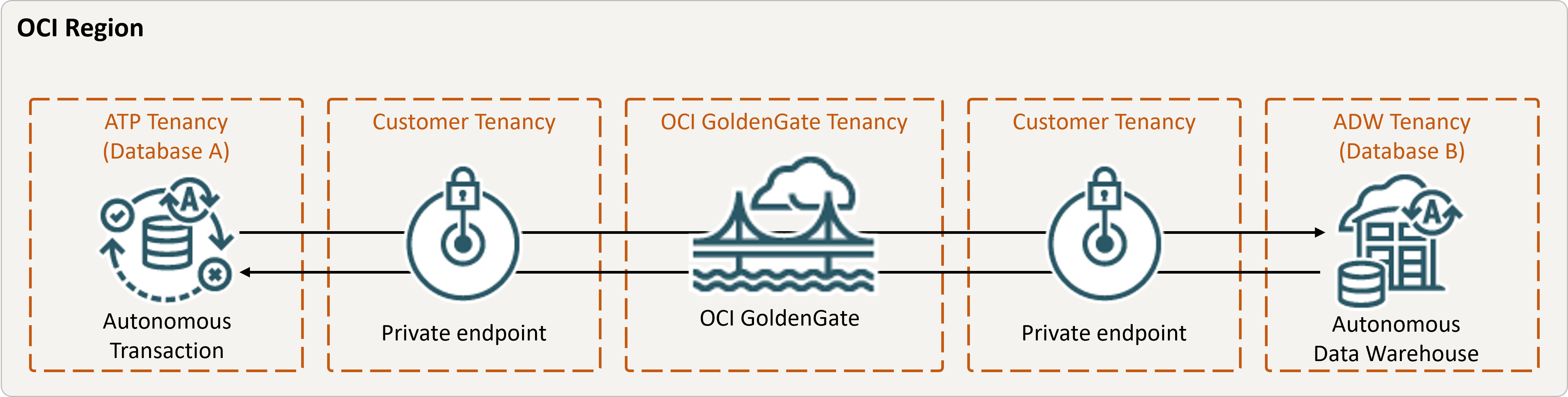

Visión general
Los siguientes pasos le guiarán a través del proceso para instanciar una base de datos de destino mediante Oracle Data Pump y configurar una replicación bidireccional entre dos bases de datos de la misma región.

Tarea 7: Configuración de la replicación de la base de datos B a la base de datos A
En las tareas 1 a 6 se ha establecido la replicación de la base de datos A a la base de datos B. Los siguientes pasos permiten configurar la replicación de la base de datos B a la base de datos A.
  1. Agregue y ejecute un Extract en la base de datos B. En la página de parámetros de extracción, después de EXTRAIL <nombre-de-extracción>, asegúrese de incluir:
    -- Table list for capture
    table SRCMIRROR_OCIGGLL.*;
    -- Exclude changes made by GGADMIN
    tranlogoptions excludeuser ggadmin
  2. Agregue y ejecute un Replicat en la base de datos A. En la página Parámetros, sustituya MAP *.*, TARGET *.*; por:
    MAP SRCMIRROR_OCIGGLL.*, TARGET SRC_OCIGGLL.*;
  3. Realice algunos cambios en la base de datos B para verlos replicados en la base de datos A.
Tarea 8: Supervisión y mantenimiento de procesos
