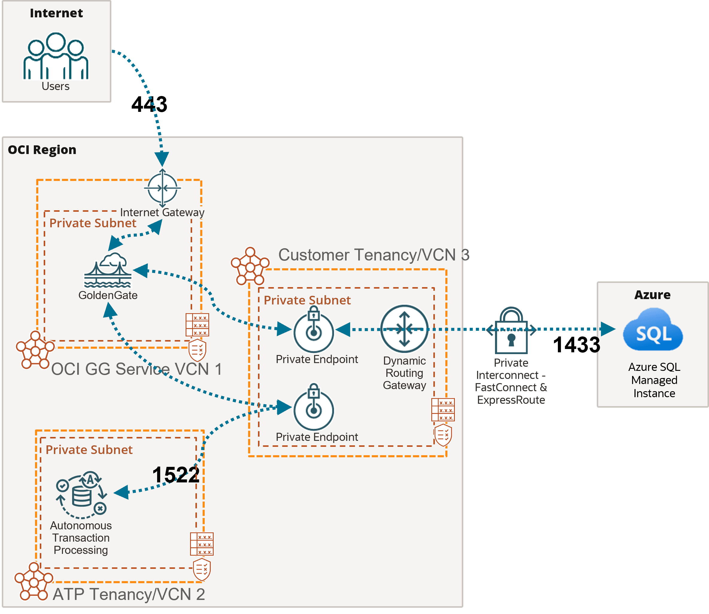

En este ejemplo, se puede acceder al despliegue de OCI GoldenGate a través de la red pública de Internet mediante el puerto 443.
Para conectarse a una instancia gestionada por SQL de Azure sin un punto final público, se debe crear un punto final privado. Para ello, debe seleccionar 'Punto final dedicado' para el método de enrutamiento de tráfico al crear la conexión. Esto garantiza que OCI GoldenGate cree un punto final privado en una de sus subredes. Como se ha mencionado anteriormente, debe agregar las reglas de seguridad de subred adecuadas para permitir la conectividad de las direcciones IP de entrada que aparecen en la página de detalles de conexión a la IP privada del nodo de base de datos. Cualquier FQDN proporcionado debe poder resolverse en la subred seleccionada.
En este ejemplo, el tráfico de red pasa por una interconexión privada entre OCI y Azure con FastConnect y ExpressRoute. El puerto 1433 se utiliza para conexiones privadas. Las conexiones a la instancia gestionada de SQL de Azure a través de la red pública de Internet suelen utilizar el puerto 3342.
Para conectarse a Autonomous Transaction Processing (ATP), OCI GoldenGate crea un punto final privado en el puerto 1522, a menos que haya seleccionado "Acceso seguro desde cualquier lugar".
