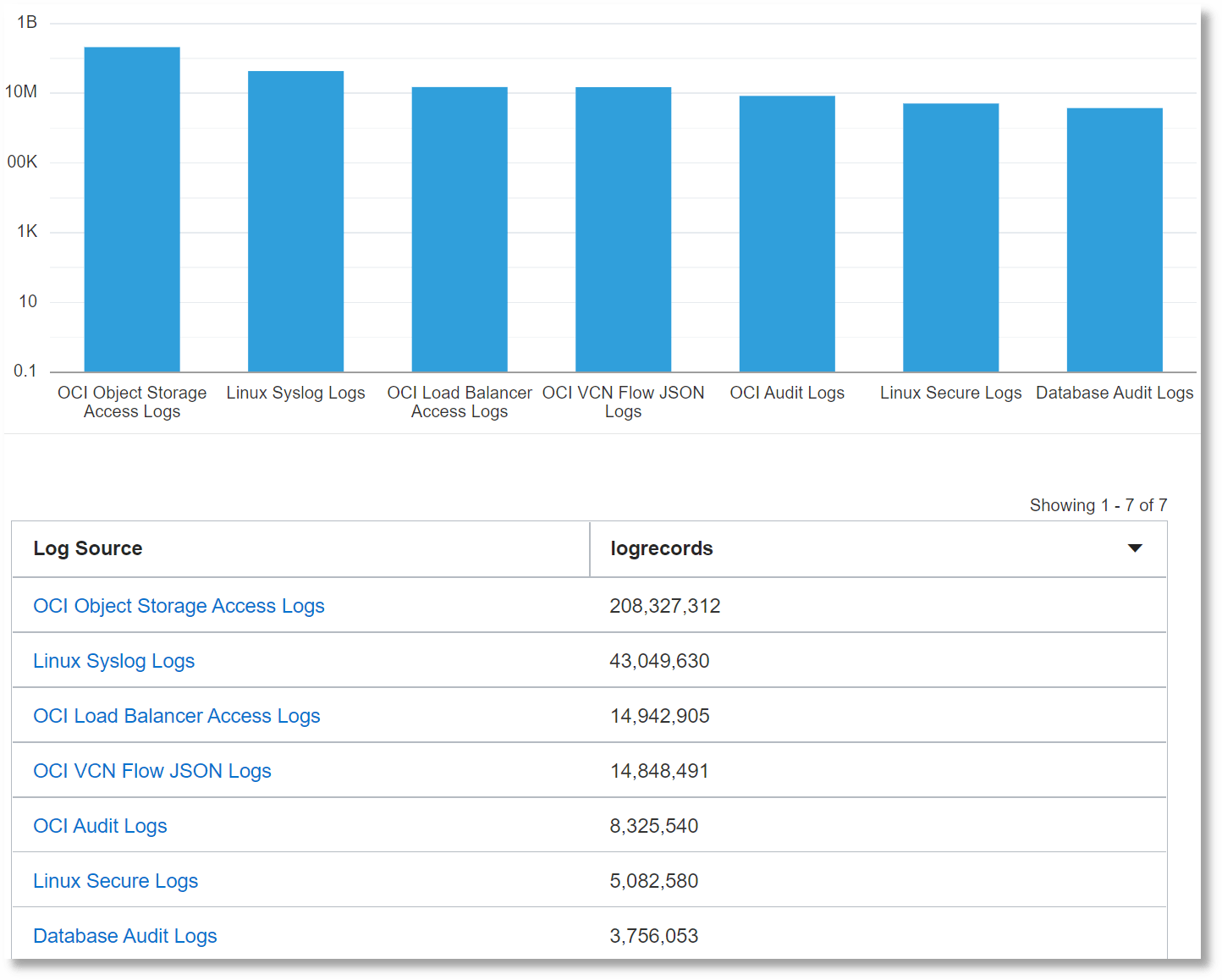

  3. En el panel Visualizar, seleccione Barras (abrir gráfico de barras).
  4. En la sección Anclado del panel Campos, arrastre y suelte Origen de log en la sección Agrupar por del panel Visualizar.
    De esta forma se muestran los registros de log como un gráfico de barras agrupado por orígenes de log.
    Gráfico de barras vertical
    Tenga en cuenta que el gráfico anterior tiene activada la opción de visualización Mostrar escala de log.

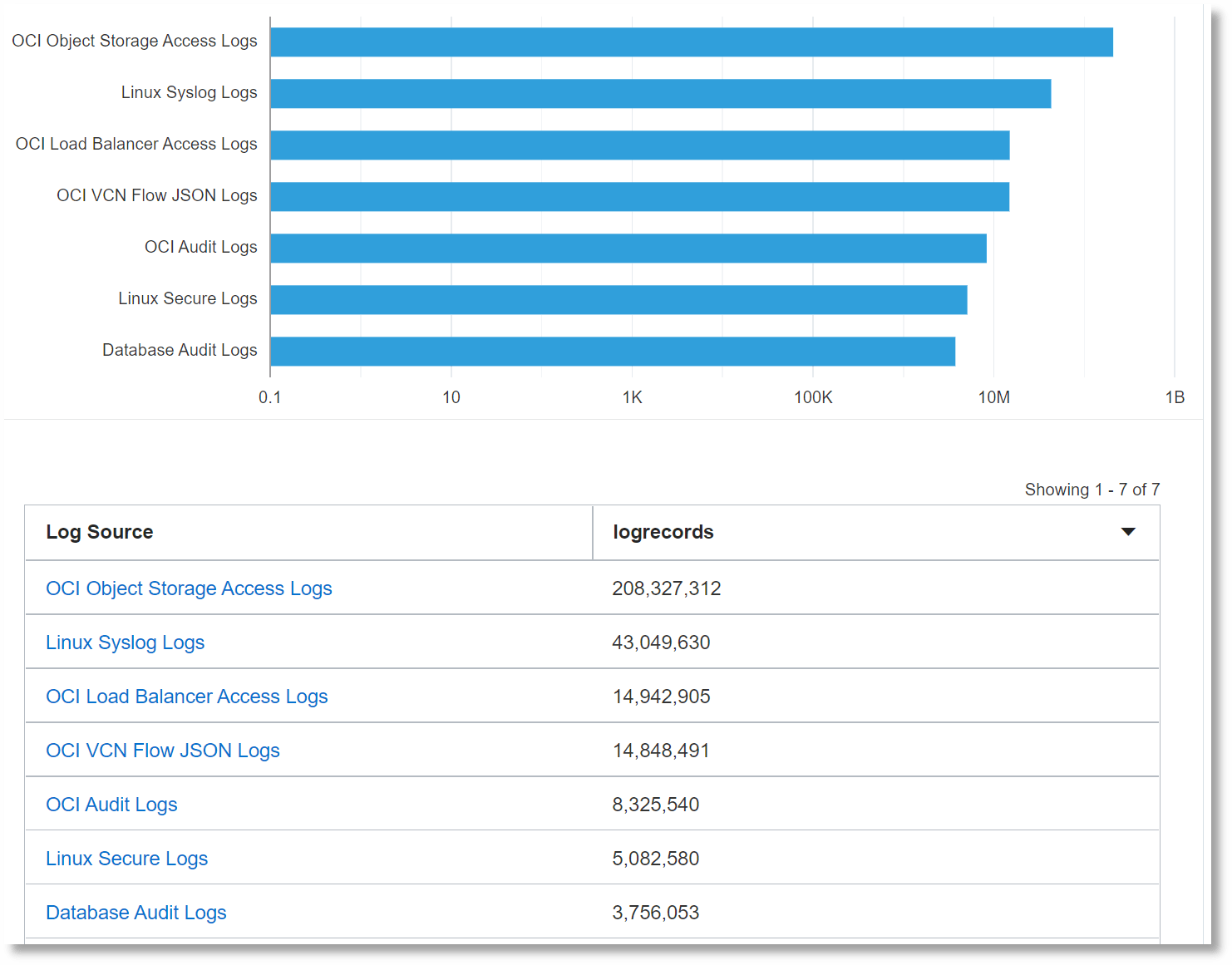

También puede realizar acciones similares en el gráfico de barras horizontales:
Gráfico de Barras Horizontales
