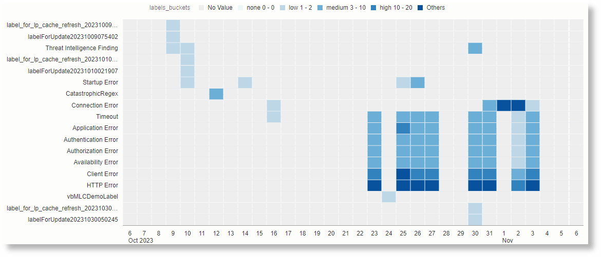

Visualización de mapa de calor
El mapa de calor facilita la visualización de más valores, como recuentos o utilización con respecto al tiempo. Varios colores, que puede seleccionar en la configuración, representan valores a lo largo del tiempo para que pueda detectar rápidamente áreas que podrían ser motivo de preocupación. La visualización se basa en el comando timestats.
Ejemplo de mapa de calor:
Ejemplo de gráfico de mapa de riesgos para la consulta siguiente
El mapa de riesgos anterior se genera para la siguiente consulta:
Label not in ('Action Succeeded', 'Action Failed', 'Configuration Error')
   | timestats count as logrecords by Label
   | bucket logrecords as labels_buckets none = 0 - 0, low = 1 - 2, medium = 3 - 10, high = 10 - 20
En el mapa de riesgos puede observar el recuento de varias etiquetas mostradas en función del tiempo. Es más fácil determinar las etiquetas que tienen un recuento mayor. También es más fácil notar el comportamiento en intervalos de tiempo específicos.

  3. En el panel Visualizar, seleccione Mapa de calor (Icono de mapa de calor).
    Mapa de calor y tabla de series temporales para la consulta por defecto
    Se muestra el mapa de riesgos para la siguiente consulta predeterminada:
    * | timestats topcount = 20 count as logrecords by 'Log Source' | sort -logrecords
    El tiempo se traza a lo largo del eje Y del gráfico. En el eje x, se traza el campo que es la entrada del comando timestats, por ejemplo, Origen de log. Cada rectángulo de una fila representa el recuento de registros de log para un intervalo de tiempo. El color del rectángulo representa el rango al que pertenece el recuento. Los intervalos se muestran en la parte superior de la historia clínica. Pase el cursor sobre los rectángulos para ver los valores correspondientes. Para profundizar en el conjunto específico de registros log representados por un rectángulo, haga clic en él. El número de rectángulos de una fila viene determinado por el intervalo de tiempo seleccionado para el análisis. Por ejemplo, si el rango temporal seleccionado es Últimos 60 Minutos, cada fila tiene 60 rectángulos que corresponden a cada minuto del rango temporal.
    Además, también se muestra una tabla de series temporales debajo del gráfico de mapas de riesgos. Cada fila de la tabla corresponde a un rectángulo en una fila del gráfico.

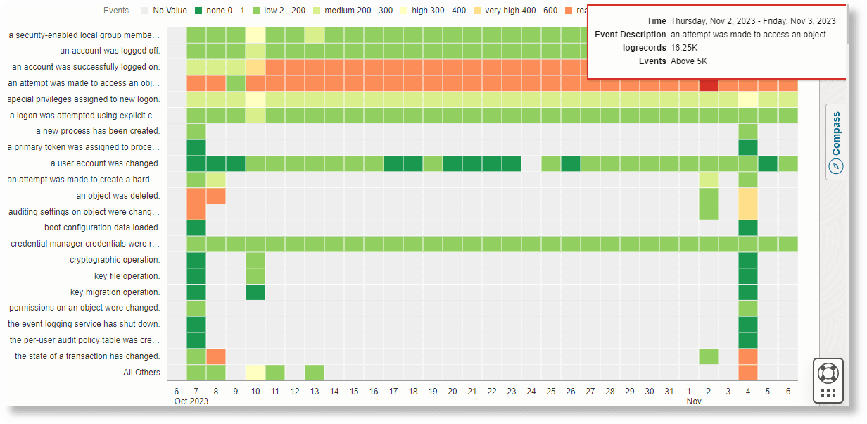

  4. Puede cambiar los colores que se muestran en el gráfico haciendo clic en Color en Opciones de visualización. Seleccione la paleta de colores que mejor se adapte al requisito. Por ejemplo, si los rangos superiores indican advertencias y errores, como en el caso de Gravedad o Prioridad de problema, utilice la paleta que tiene rojo para los rangos superiores. Por otro lado, si los valores inferiores son motivo de preocupación, como en el caso de Memoria disponible, utilice la paleta que tiene rojo para los rangos inferiores.
    En el siguiente mapa de riesgos, el rectángulo rojo que representa el rango más alto indica claramente que la ocurrencia de eventos es más de lo habitual en un intervalo de tiempo específico:
    Mapa de calor con una paleta de colores diferente
