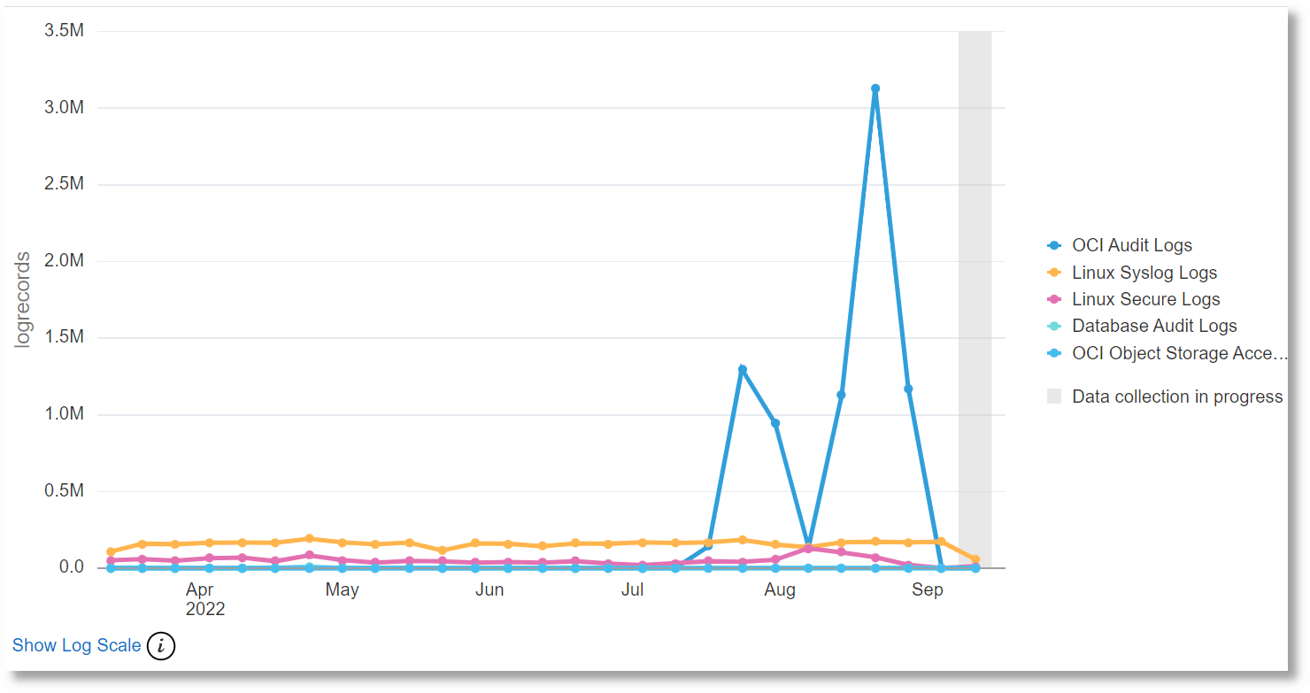

Oracle Log Analytics proporciona una visualización del gráfico en líneas que permite agrupar por campo numérico y, a continuación, crear un gráfico en el que se muestra la tendencia de las líneas a lo largo del tiempo. Solo se pueden seleccionar campos numéricos o salidas agregadas (suma como suma, media si los campos o la salida se pueden desglosar por tiempo) para el eje Y.
Por ejemplo, para ver el recuento de todas las entradas del log de Apache, agrupadas por origen, durante un período en el tiempo (por ejemplo, los últimos 7 días):

- En el panel Visualizar, seleccione Línea (
) en las opciones de visualización.
Haga clic en cualquier registro de hora en el eje X para el análisis. Además, para seleccionar varios registros de hora a lo largo del eje X, haga clic y arrastre para dibujar un rectángulo alrededor de los puntos para profundizar. Haga clic en Esc para cancelar.
- Puede seleccionar varios campos para mostrar en el eje Y arrastrándolos a la región Agrupar por. Cada campo se muestra con una forma de marcador diferente en el gráfico de líneas.

Se muestra el recuento de registros de log de Apache agrupados por origen de log en el gráfico.
