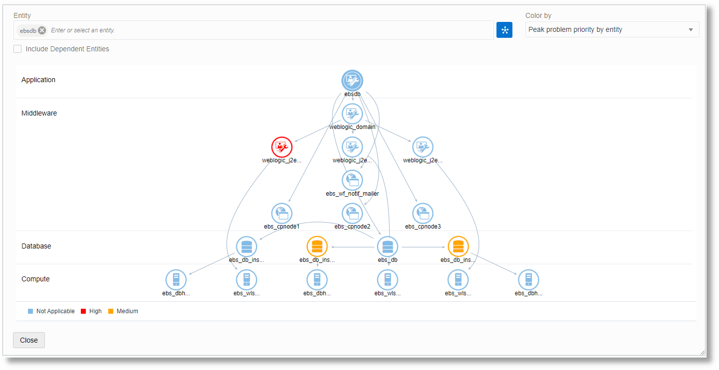

Visor de topologías
En la visualización de topología, se muestran las distintas capas de la configuración de entidad compuesta y las entidades de cada capa. También puede ver las dependencias y relaciones que se muestran con las flechas.
En el ejemplo anterior, el compuesto ebsdb se selecciona en el selector de entidades y se muestra la topología resultante. La consulta de la barra de consultas se actualiza automáticamente para mostrar los logs de la entidad compuesta seleccionada. Al hacer clic en un nodo de la visualización de topología, por ejemplo ebs_cpnode2, el nodo seleccionado se agrega al selector de entidades y la casilla de control para incluir las entidades dependientes se desactiva automáticamente. Como resultado, la consulta se actualiza para mostrar solo los logs de las entidades agregadas al selector de entidades y no sus dependientes.
Al activar la casilla de control Incluir entidades dependientes, la consulta de la barra de consultas se actualiza automáticamente para mostrar los logs de la entidad compuesta seleccionada y sus entidades dependientes.
Para anular la selección de un nodo seleccionado anteriormente, haga clic en él.
