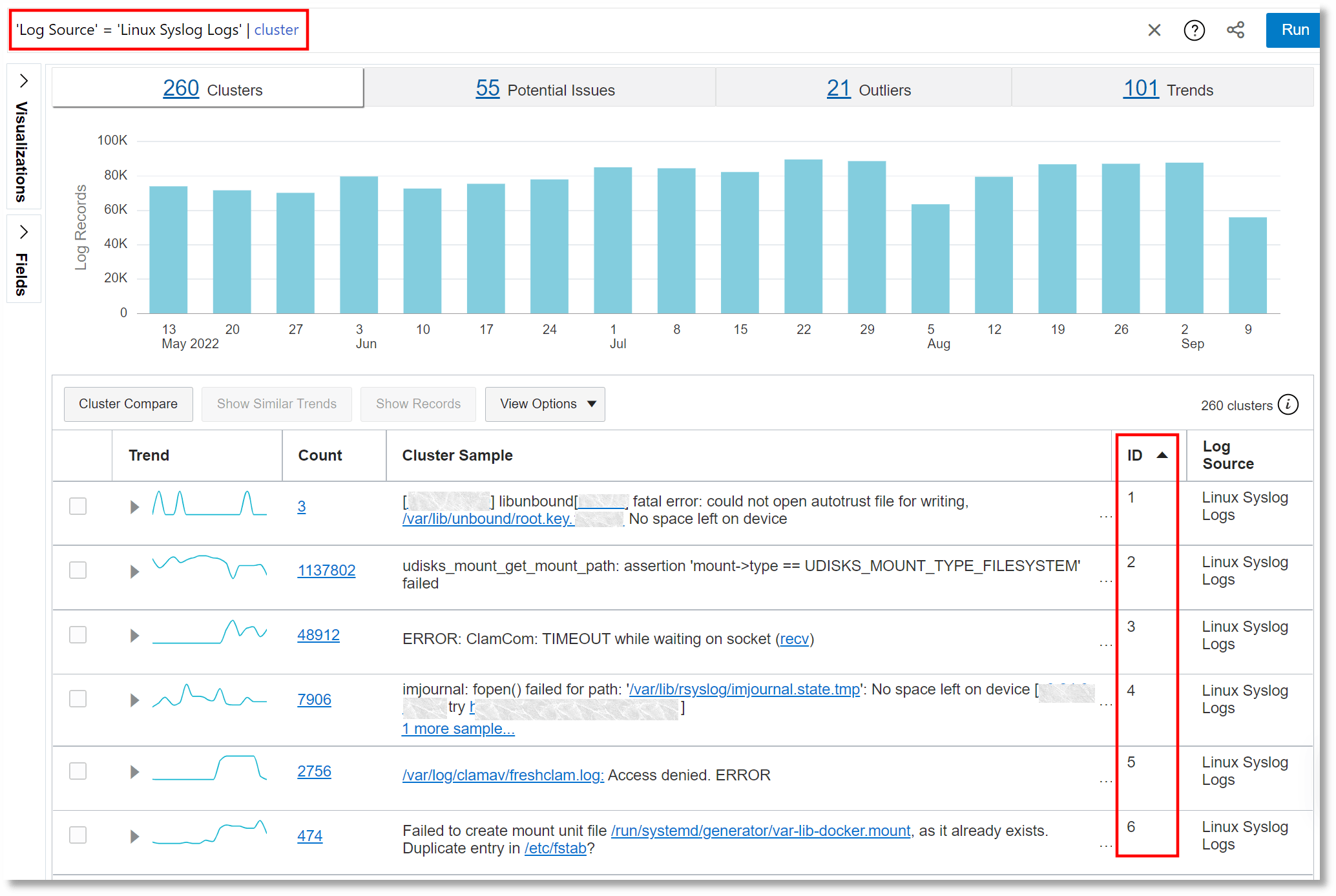

  3. En el panel Visualizar, seleccione Cluster (abrir cluster).
    Visualización de cluster que muestra el histograma y el resumen de cluster
Puede ver que los registros de log similares se agrupan en clusters junto con una vista de histograma de todos los registros agrupados por intervalo de tiempo. Puede acercarse a un juego determinado de intervalos (registros agrupados por intervalos de tiempo en este caso) en el histograma manteniendo pulsado el botón izquierdo del mouse y dibujando un rectángulo sobre el juego de intervalos necesarios. Después de acercar, los registros del cluster cambian en función del intervalo seleccionado.
La vista Cluster muestra un banner de resumen en la parte superior con los siguientes separadores:
  • Total de clusters: número total de clusters para los registros de log seleccionados.

Cada patrón de cluster muestra lo siguiente:
  • Tendencia: en esta columna se muestra una representación en minigráfico de la tendencia (denominada forma de tendencia) de la generación de mensajes de log (de un cluster) en función del rango de tiempo seleccionado al agrupar los registros en cluster. Cada forma de tendencia se identifica mediante un ID de unidad, como 1, 2, 3, etc. Esto le ayuda a ordenar los registros agrupados en función de las formas de tendencia.
    Al hacer clic en la flecha situada a la izquierda de una entrada de tendencia, se muestra la visualización de serie de tiempo de los resultados del cluster. En esta visualización se muestra cómo se han distribuido los registros de log de un cluster en función del rango de tiempo seleccionado en la consulta. La forma de la tendencia es una representación de minigráfico de la serie de tiempo.
  • ID: en esta columna se muestra el ID de cluster. El ID es único en la recopilación.
  • Recuento: en esta columna se muestra el número de registros de log que tengan la misma firma de mensaje.
  • Mensaje de ejemplo: en esta columna se muestra un registro de log de ejemplo de la firma del mensaje.
  • Origen de log: en esta columna se muestran los orígenes de log que han generado los mensajes del cluster.

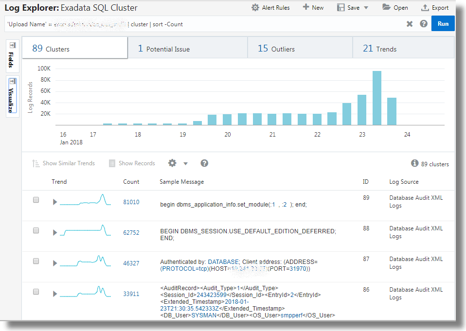

Agrupación en clusters de los datos del log mediante campos SQL
A continuación se muestra un ejemplo de agrupación en clusters de los campos SQL:
El gran volumen de registros de log se reduce a 89 clusters, lo que le ofrece menos grupos de datos de log que analizar.

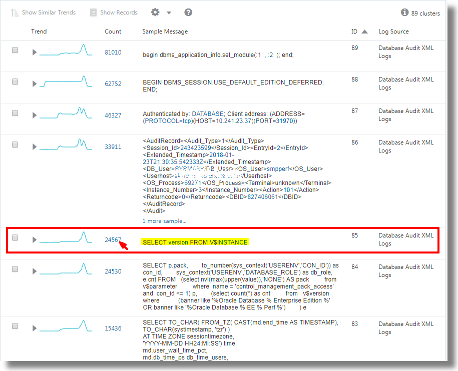

Puede aumentar el detalle de los clusters seleccionando las variables. Por ejemplo, en el juego de clusters anterior, seleccione el cluster que tenga el mensaje de ejemplo SELECT version FROM V$INSTANCE:
De esta forma se muestra la visualización de histograma de los registros de log que contengan el mensaje de ejemplo especificado. Ahora puede analizar el contenido del log original. Haga clic en Volver al cluster para volver a la visualización del cluster.
En el panel Tendencias se muestran los SQL que tengan un patrón de ejecución similar.
En el panel Valores atípicos se muestran los SQL que sean raros y diferentes.

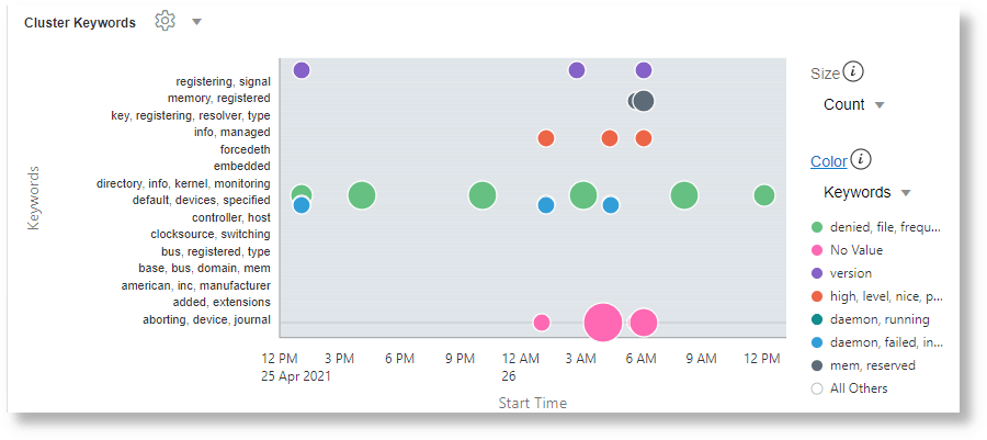

Clusters semánticos
La visualización de clusters permite agrupar mensajes de texto en los registros de log. El cluster funciona agrupando mensajes que tengan un número similar de palabras en una frase e identificando las palabras que cambian dentro de dichas frases. El cluster no tiene en cuenta el significado literal de las palabras durante el agrupamiento.
El comando nlp soporta clusters semánticos. La agrupación semántica en clusters se realiza extrayendo las palabras clave relevantes de un mensaje y realizando una agrupación en clusters según estas palabras clave. Dos juegos de mensajes con palabras similares se agrupan juntos. A cada grupo se le asigna un ID de cluster determinista.
En el siguiente ejemplo se muestra el uso de los clusters y las palabras clave de NLP en Logs de Syslog de Linux:
'Log Source' = 'Linux Syslogs Logs'
| link Time, Entity, cluster()
| nlp cluster('Cluster Sample') as 'Cluster ID',
                    keywords('Cluster Sample') as Keywords
| classify 'Start Time', Keywords, Count, Entity as 'Cluster Keywords'
Clusters y palabras clave de NLP en logs de Syslog de Linux
Para obtener más ejemplos de casos de uso de clusters semánticos, consulte Ejemplos de clusters semánticos.
