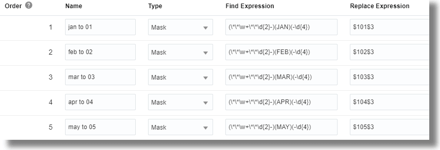

  6. Convierta la abreviatura de mes en número:
    Si el log ya tiene un número de mes numérico en lugar de un nombre de mes, puede omitir este paso e ir al paso 7.
    Si el log tiene el nombre abreviado del mes en lugar del número de mes, para convertir el nombre abreviado del mes al número de mes, agregue doce filtros de datos del tipo MASK.
    Para cada mes natural, el filtro de datos tendrá detalles similares a los del mes de enero siguiente:
    • Nombre: Jan to 01
    • Tipo: Mask
    • Expresión de búsqueda: (\*\*\w+\*\*\d{2}-)(JAN)(-\d{4})
    • Expresión de sustitución: $101$3
    La máscara de datos encuentra incidencias del patrón de tiempo en el log:
    **Starts**04-JAN-2018 17:25:23
    Captura los datos antes de JAN, el valor JAN y los datos después de JAN en tres grupos de captura. Los grupos de captura se indican con los tres pares de paréntesis ( ).
    A continuación, en la expresión de sustitución, el valor del primer grupo de captura se sustituye por $1, el valor JAN se sustituye por 01 y el tercer grupo de captura se sustituye por $3.
    Después de implantar el filtro de datos, la información de tiempo y datos aparece de la siguiente manera:
    **Starts**04-01-2018 17:25:23

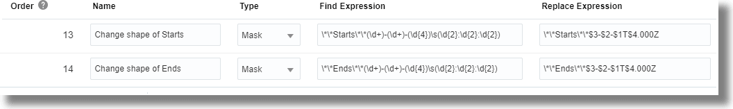

  7. Reescriba la información de fecha y hora en formato ISO-8601:
    Ahora que la información de fecha y hora está disponible en el tipo de datos correcto, vuelva a escribir los datos de fecha y hora en formato ISO-8601 mediante dos filtros de datos para el log de ejemplo:
    Estos dos filtros de datos se deben colocar después de los doce filtros de datos creados para convertir el nombre abreviado del mes al número de mes. Esto garantizará que el formato de datos de fecha y hora se evalúe después de que el nombre abreviado del mes se convierta en número de mes. Utilice las flechas hacia arriba y hacia abajo para cambiar el orden de los filtros de datos.
    Cree los dos filtros de datos siguientes para convertir los datos de hora de inicio y hora de finalización al formato ISO-8601:
      • Nombre: Change shape of Starts
      • Tipo: Mask
      • Expresión de búsqueda: \*\*Starts\*\*(\d+)-(\d+)-(\d{4})\s(\d{2}:\d{2}:\d{2})
      • Expresión de sustitución: \*\*Starts\*\*$3-$2-$1T$4.000Z
      • Nombre: Change shape of Ends
      • Tipo: Mask
      • Expresión de búsqueda: \*\*Ends\*\*(\d+)-(\d+)-(\d{4})\s(\d{2}:\d{2}:\d{2})
      • Expresión de sustitución: \*\*Ends\*\*$3-$2-$1T$4.000Z
    En la expresión de búsqueda, se captura cada elemento de fecha y hora. En la expresión de sustitución, se cambia el orden de los elementos de fecha y hora. Los valores $1, $2, $3 y $4 se corresponden con los grupos de captura de la expresión find. Los grupos de captura se indican con los pares de paréntesis ( ).
    El valor estático .000Z se agrega en la expresión de sustitución para almacenar el valor de fecha y hora en el campo. De esta forma, se identifica de forma eficaz la hora y la fecha en la zona horaria de hora universal coordinada (UTC). Si la entrada del log se encontraba en la zona horaria de la hora estándar del Pacífico (PST), su zona horaria se cambia artificialmente a UTC, pero sin el cambio real en la hora.
