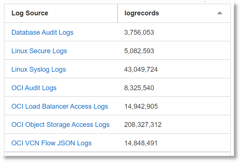

  3. En el panel Visualizar, seleccione Tabla de resumen (abrir tabla de resumen).
    Visualización de la tabla de resumen
    En el ejemplo anterior, los logs se filtran por origen de log.

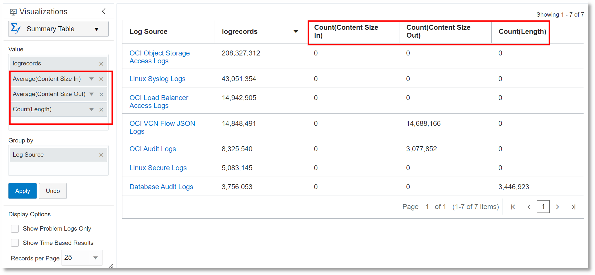

  4. En la sección Campos, arrastre y suelte los campos necesarios en la sección Valor o Agrupar por.
  5. Haga clic en la flecha hacia abajo situada a la derecha de los campos seleccionados para seleccionar la función.
La tabla de resumen muestra el resultado necesario.
Tabla de resumen con más campos agregados a la sección Value
