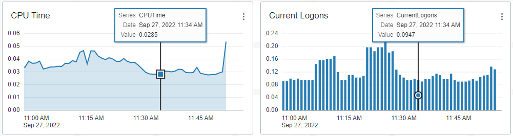

    • Pistas relacionadas: seleccione esta opción para correlacionar las pistas de todos los widgets del explorador de datos de métricas del panel de control.
      Pistas correlacionadas
    • Cursor de datos: seleccione esta opción para ver la pista cuando pase el cursor sobre el widget.
