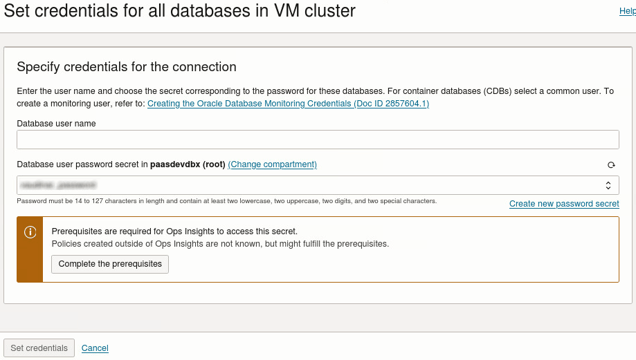

  7. Para activar una base de datos de contenedores miembro para Ops Insights, debe definir las credenciales. Seleccione la base de datos para la que desea definir las credenciales de base de datos, haga clic en el menú Acciones y, a continuación, seleccione Definir credenciales.
    También puede definir las credenciales en el nivel de cluster, haga clic en Definir credenciales para todas las bases de datos de un cluster de VM para mostrar el panel Definir credenciales para todas las bases de datos de un cluster de VM. Esta es una forma opcional de definir todas las credenciales de base de datos en un cluster en una sola acción. Todas las bases de datos DEBEN compartir las mismas credenciales de supervisión que se van a aplicar.
  8. Introduzca la información de credencial necesaria y haga clic en Definir credenciales.
    Nota
    El usuario de base de datos debe ser un usuario común entre la base de datos de contenedores y todas las bases de datos conectables de la base de datos de contenedores. Consulte OCI: Creación de las credenciales de supervisión de Oracle Database para Oracle Cloud Infrastructure Database Management, Ops Insights y Stack Monitoring (ID de artículo KB57458).

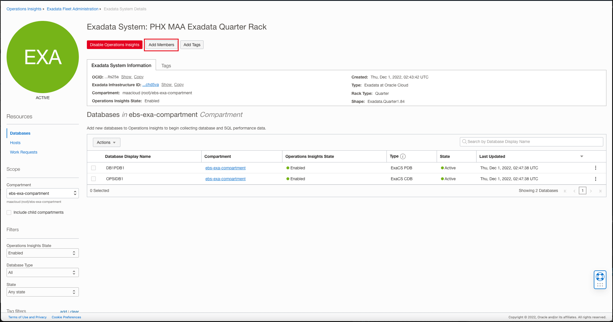

  9. Haga clic en Agregar sistema de Exadata.
    Como se ha indicado anteriormente, si no ha activado todas las bases de datos de miembros al agregar el sistema de Exadata a Ops Insights, puede agregarlas en la página Detalles de Exadata.
    El sistema recién agregado aparecerá en la página Administración de conjuntos de Exadata.
