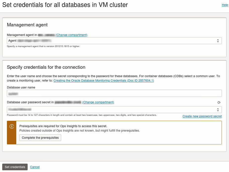

También puede definir las credenciales en el nivel de cluster, haga clic en Definir credenciales para todas las bases de datos de un cluster de VM para mostrar el panel Definir credenciales para todas las bases de datos de un cluster de VM. Esta es una forma opcional de definir todas las credenciales de base de datos en un cluster en una sola acción. Todas las bases de datos DEBEN compartir las mismas credenciales de supervisión que se van a aplicar.
- Definir credenciales para un cluster de VM:
- Introduzca la información de credencial necesaria: si lo desea, puede hacer clic en Probar credenciales para probar la conexión. Para finalizar, haga clic en Definir credenciales.
