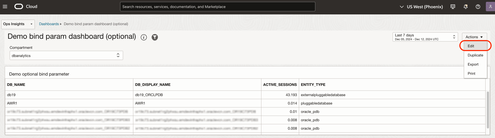

  1. Busque y abra el panel de control que contiene el widget de destino para que se active el parámetro de enlace. Una vez seleccionado, haga clic en Acciones y, a continuación, en el botón Editar.
    Figura 10-1 Parámetro de enlace opcional add
    Parámetro de enlace opcional - Agregar

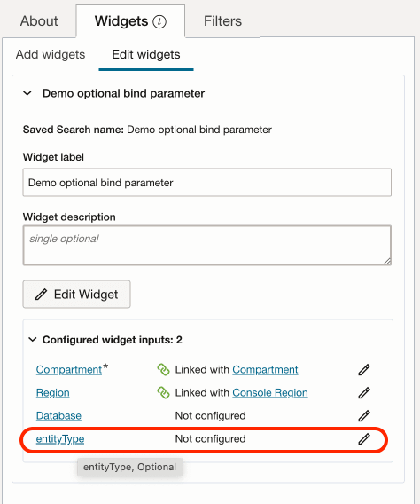

  2. Con el panel de control ahora en modo de edición, haga clic en el separador Widgets, ubicado en el panel de configuración del lado derecho. A continuación, seleccione el widget de destino, una vez seleccionado, localice por nombre el parámetro de enlace opcional que se va a agregar al widget que se va a editar en el panel de configuración.
    Figura 10-2 Editar widget
    Editar widget

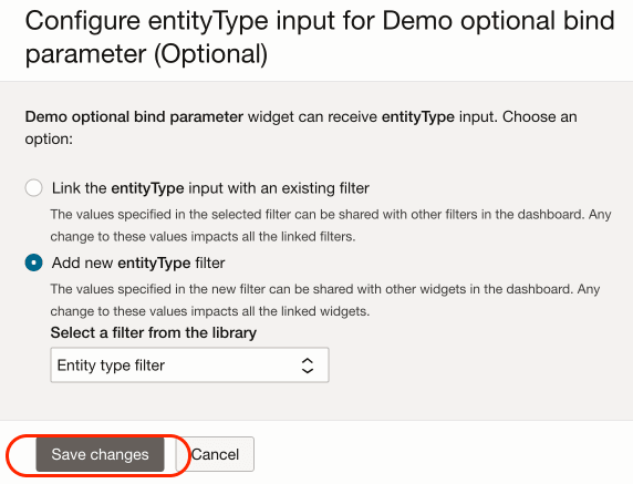

  3. Haga clic en el símbolo Nombre o en el símbolo lápiz para abrir la página de configuración del parámetro de enlace opcional. Haga clic en Guardar cambios para agregar el filtro.
    Figura 10-3 Agregar tipo de entidad
  4. El filtro se ha agregado al panel de control. Haga clic en Guardar cambios para guardar una salida del modo de edición. El filtro de parámetro de enlace se ha agregado y enlazado al widget. Para probar, seleccione un valor y filtre los datos del widget.
