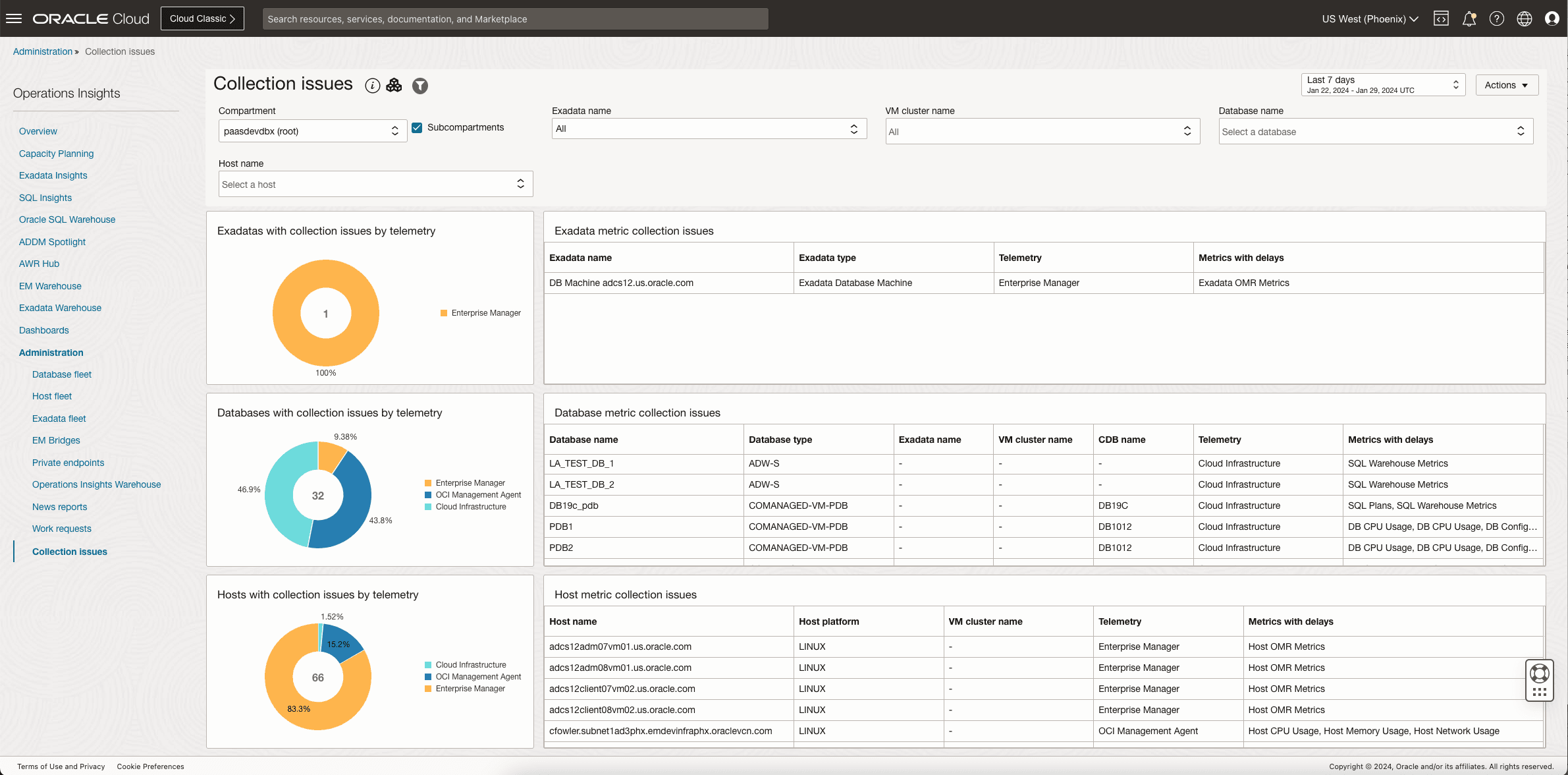

Panel de Control de Incidencias de Recopilación
Para acceder al panel de control Problemas de recopilación, abra el menú de navegación, haga clic en Observación y gestión y, a continuación, haga clic en Ops Insights. En Administración, haga clic en Problemas de recopilación.
El panel de control Problemas de recopilación está organizado por tipo de destino: Exadata, base de datos y host. El panel de control cuenta con tres gráficos circulares que muestran el número de recursos por su tipo de telemetría; el porcentaje que se muestra en el gráfico circular representa el porcentaje de ese tipo de telemetría con problemas. Por ejemplo: si tiene un total de 100 destinos (50 destinos de Enterprise Manager, 50 agentes de gestión de OCI) y 2 destinos de Enterprise Manager tienen problemas de recopilación y 1 agente de gestión de OCI, el número de destinos con problemas es 3. Los porcentajes serían del 66 % para Enterprise Manager y del 33 % para los agentes de gestión de OCI.
Cada uno de las tres secciones también tiene una tabla con detalles específicos sobre los destinos que experimentan incidencias de recopilación, lo que le permite ver campos adicionales para cada tipo de destino. Puede revisar las métricas específicas que están experimentando problemas mediante el campo Métricas con retrasos en cada una de las tres tablas.
Puede utilizar los filtros de la parte superior del panel de control para filtrar destinos por compartimento, sistema de Exadata, cluster de VM, base de datos o host.
