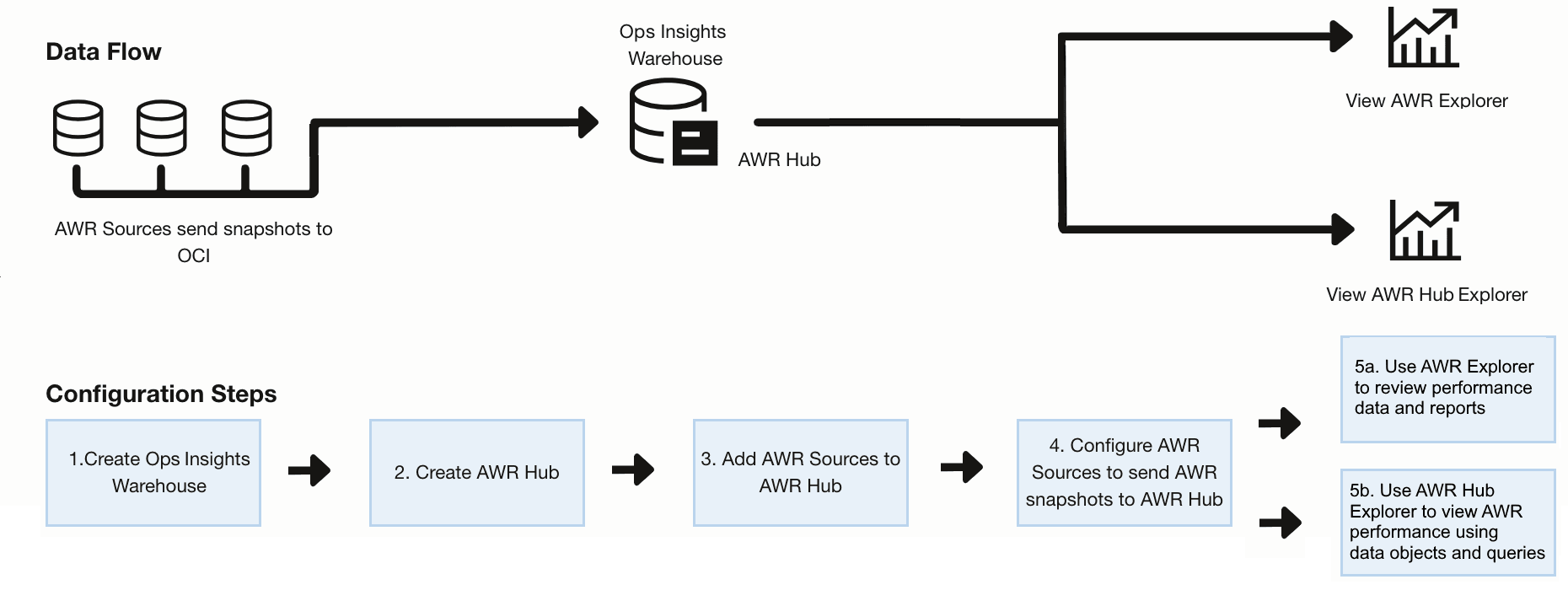

Configurar el hub de AWR
Antes de utilizar la función Hub de AWR, debe configurar Ops Insights para que funcione con el entorno de base de datos existente. Utilice este método al configurar el hub de AWR para obtener un control adicional sobre las instantáneas y permitirle iniciar/parar cargas.
Crear el almacén y el hub de AWR
Pasos para configurar el hub de AWR y crear el almacén
  1. Abra el menú de navegación, haga clic en Observación y gestión. En Ops Insights, haga clic en Visión general. Se muestra la consola de Ops Insights.
  2. En el menú Estadísticas de operaciones, haga clic en Hub de AWR. Aparece la página Orígenes de hub de AWR.
  3. Verá el mensaje El hub de AWR no existe. Vaya a la página Almacén de estadísticas de operaciones para crear un almacén y, a continuación, el HUB de AWR. Haga clic en Página Almacén de estadísticas de operaciones. Se muestra la página Almacén de estadísticas de operaciones.
  4. Introduzca un nombre de almacén, seleccione el compartimento en el que residirá el almacén y el número de núcleos de ECPU que activar. En la siguiente tabla se proporciona una directriz estimada sobre cuántos núcleos de ECPU activar según el tamaño de almacén planificado:
    Tamaño No de ECPU
    Pequeño (10DBs) 2 ECPU
    Medio (50 bases de datos) 2 – 16 ECPU
    Grande (100 bases de datos) 16 ECPU
    Nota
    Las bases de datos de ECPU se deben aprovisionar con un mínimo de 2 ECPU.
  5. Haga clic en Crear, se enviará una solicitud de trabajo para crear el almacén de Ops Insights. Aparecerá la página Almacén de estadísticas de operaciones. El Estado de almacén de Ops Insights se mostrará como Creando.
  6. Una vez finalizado el proceso, se mostrará como Activo. El almacén se ha creado correctamente.
    Nota
    En este punto, el estado del hub de AWR se mostrará como Listo para crear y un nuevo enlace del hub de AWR también aparecerá en el menú de la izquierda en el almacén de estadísticas de operaciones.
  7. Para continuar, haga clic en Listo para crear.
  8. Aparecerá la página Hub de AWR. Para crear el hub de AWR, haga clic en Crear.
  9. En este punto, se envía una solicitud de trabajo para crear el hub de AWR. La página Hub de AWR se rellenará con información y el estado del ciclo de vida mostrará Creando.
    Cuando termine, el estado del ciclo de vida se mostrará como Activo. En este punto, se han creado tanto el almacén como el hub de AWR.
El siguiente paso es Configurar Orígenes de Base de Datos
