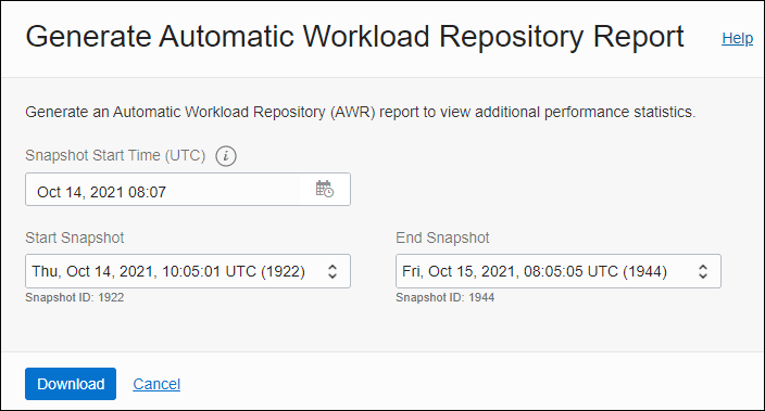

  3. Haga clic en Más (elipsis verticales) en la última columna para que aparezca el menú emergente y seleccione Generar informe AWR. Se muestra el cuadro de diálogo Generar informe de repositorio de carga de trabajo automáticamente.
    En el gráfico se muestra el cuadro de diálogo Generar informe de repositorio de carga de trabajo automáticamente.
    Al seleccionar una hora de inicio de instantánea diferente, se cambia la lista de instantáneas disponibles para los menús desplegables de instantánea de inicio e instantánea de fin.

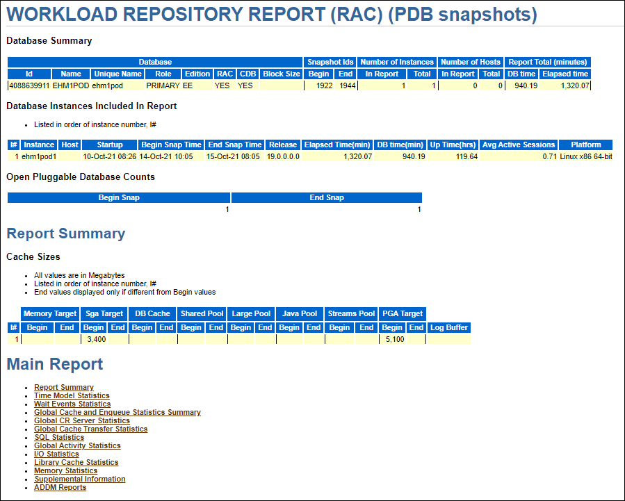

  4. Haga clic en Descargar, el informe se genera en HTML.
    En el gráfico se muestra un informe de AWR generado.
