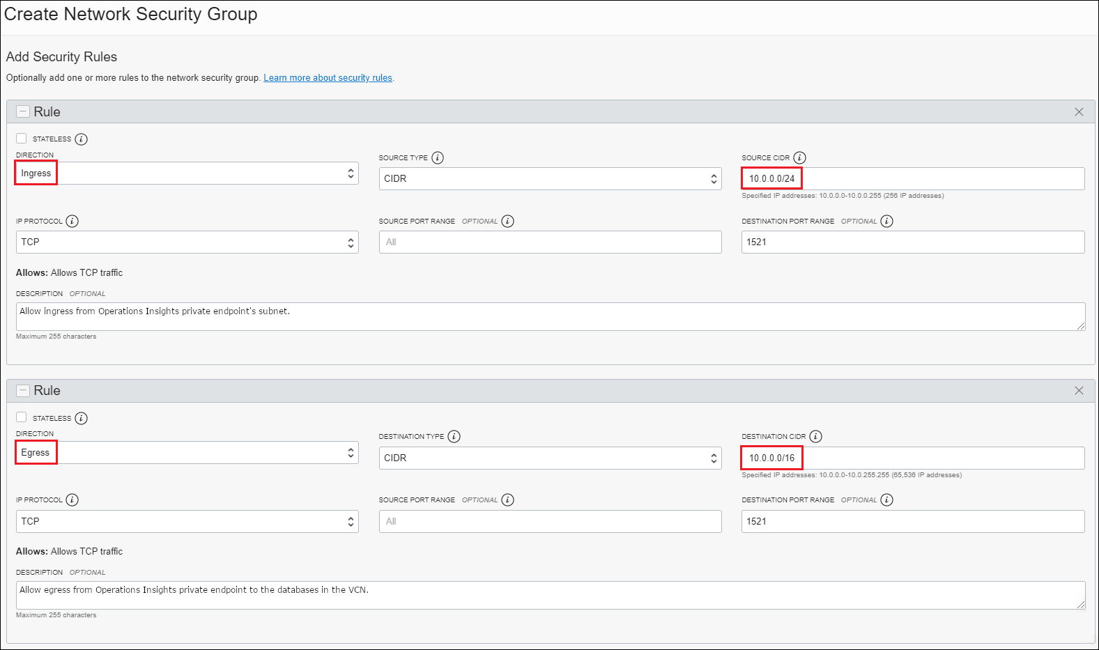

Al crear el NSG, agregue las siguientes reglas de seguridad con estado. Estas reglas de seguridad se agregarán a la VCN del sistema de base de datos de máquina virtual:
Nota
El puerto de VCN del sistema de base de datos de máquina virtual está configurado por el usuario. Introduzca el número de puerto que ha configurado anteriormente.
  • Regla de entrada para la VCN del sistema de base de datos de máquina virtual: la VCN del sistema de base de datos de máquina virtual puede recibir tráfico entrante de la subred del punto final privado de Ops Insights (10.0.0.0/24) desde cualquier puerto.
  • Regla de salida para el punto final privado de Ops Insights: la subred del punto final privado de Ops Insights (desde cualquier puerto) puede enviar solicitudes a la VCN del sistema de base de datos de máquina virtual (10.0.0.0/16) en el puerto 1521.
Nota
Introduzca el puerto que ha configurado para la base de datos con TCPS activado si el puerto es diferente de 1521.

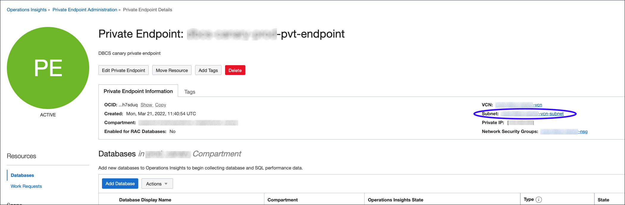

    La regla de entrada que necesita crear depende de la subred especificada al crear el punto final privado. Puede encontrar el bloque CIDR en la página VCN/subred. Ops Insights también proporciona un enlace práctico a la página de VCN o subred directamente desde la página Detalles de punto final privado. Para ir a la página Detalles de punto final privado:
    1. Abra el menú de navegación, haga clic en observación y gestión y, a continuación, haga clic en Ops Insights.
    2. En el panel izquierdo, haga clic en Administración y, a continuación, en Puntos finales privados.
    3. Haga clic en el punto final privado para el que desea acceder a la página de detalles.

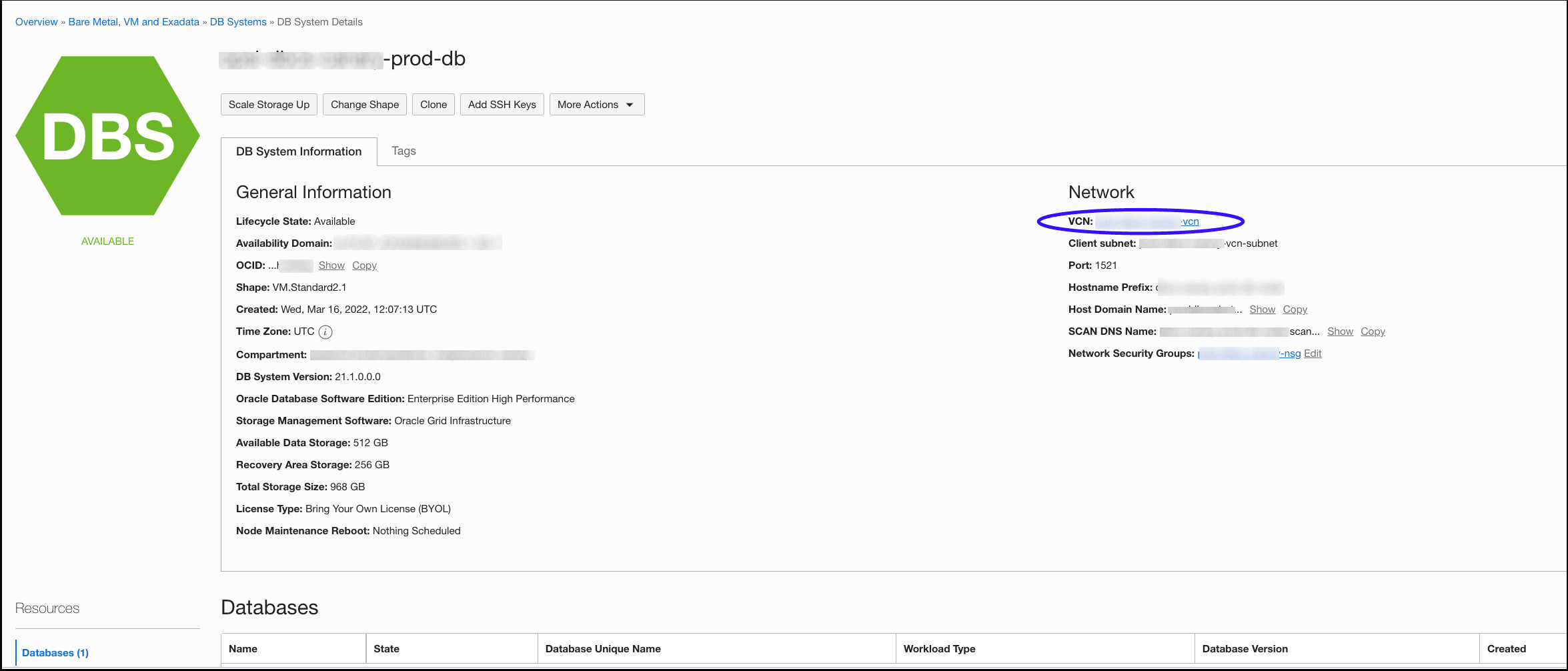

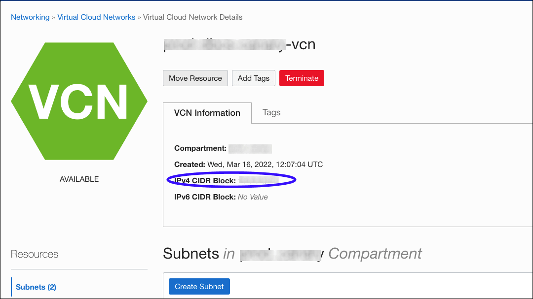

    La regla de salida que debe crear depende de la VCN en la que residan las bases de datos de Oracle Cloud. Para encontrar el bloque de CIDR, vaya a la página Detalles del sistema de base de datos, donde encontrará un enlace a la VCN asociada.
    La regla de salida que debe crear depende de la VCN en la que residan las bases de datos de Oracle Cloud. Para buscar el bloque de CIDR, vaya a la página Detalles del sistema de base de datos, haga clic en el enlace de VCN en la sección Red y, a continuación, vea el bloque de CIDR en la página Detalles de red virtual en la nube.
    Nota
    Debe escribir la regla utilizando todo el bloque CIDR para que el punto final privado se pueda utilizar para todas las bases de datos de la VCN.
